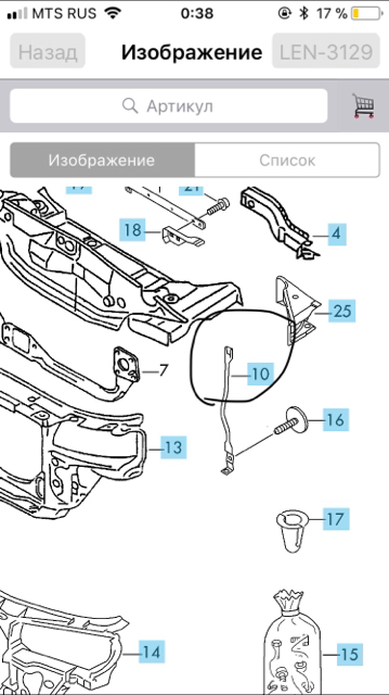

    Мужики, а что тут за крепёж должен быть? А то эта часть болтается.
    Vorsprung durch Technik
    Она по-моему нижним болтом замка капота крепится.
    B5+, 2004г., AWT, мкпп, чип

    Ну да. Но какой там болт и гайка?

    Болт М6,а гайка (квадратик) приварена на замок капота внизу.
    Б 6 седан BVY автомат

    Понял. А у меня эта гайка почему-то спилена.

    Это упор замка капота. Болт М6, стандартная резьба. Длина 10-16 мм подойдет.
    Надо будет приварить гайку. Я вчера как раз маску для сварки купил
