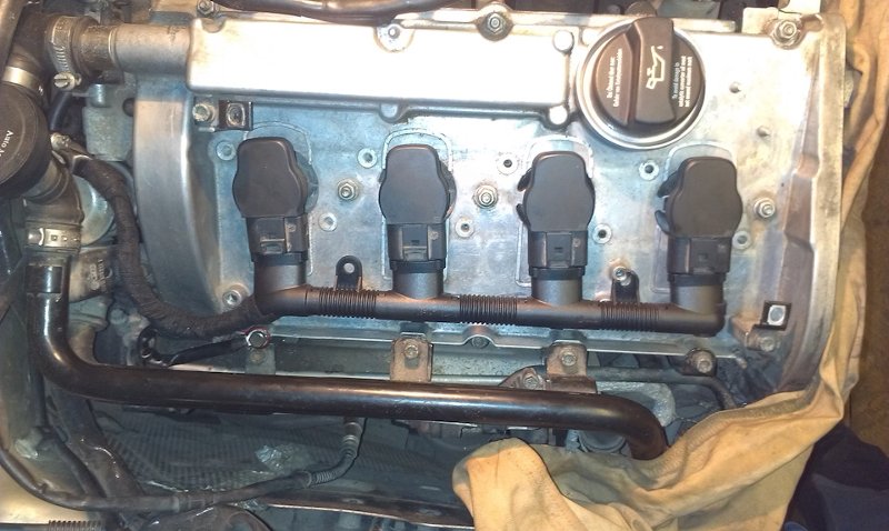

    Да, должна встать, я только заказал. На vw bora такую видел.
    Я думал поставил уже.
    Отпишись потом, когда внедришь. Тоже может поставлю.
    B5+, 2004г., AWT, мкпп, чип

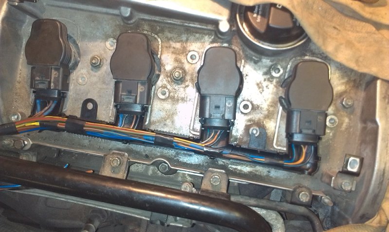

    Жду. Доставка 15 дней)
    Вообщем встанет полюбом. Вот на ауди AWT мотор.
    Кстати кожух с двух частей состоит.
    Блин, как последнее вложение удалить?

    А их разве не в впускной коллектор ставят? Видел видео установки на 1.8Т
    получилось где то на рампе.Крышку пришлось снять.
