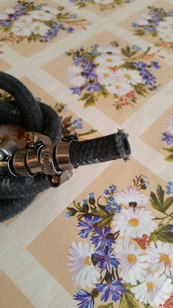

    [QUOTE=ra6fvh;5680594]
    Сегодня искал где течет. Сегодня не течет. Текло, судя по следам, давно и ветром уносило. Пятно, сухое за фильтром. Видимо при каких-то условиях течет. Тут у парня на Б5+ полный привод была такая же бяка - текло с фильтра. Сегодня погода резко сменилась, возможно связь с атмосферным давлением и у меня почти полный бак. В прошлом году бывал запах бензина у машины, гл подтеков не видел.
    Вобщем трубку я купил на Шате -М. Трубка бензостойкая высокого давления 8 мм. Это внутренний диаметр. Держит 10 бар. Продают на метры.
    Но эта трубка та, что слева на снимке. Та что справа длиной с полметра и заканчивается каким-то фитингом. Как на рукавах высокого давления. Т.е на метры ее не продают. Видимо у нее должен быть номер какой-то.
    Та что слева длиной сантиметров 12-15. Ее по месту можно отрезать. Если разлахматило, то он с небольшим изгибом. Если его еще не укорачивали, можно немного обрезать. Главное чтобы не внатяг.
    Я фильтр не заменил. У меня года два в багажнике лежал фильтр и думал, что это от Пассата, оказался от Ауди. Он меньше диаметром. Так как не капает пока, завтра поеду на Шате-М и куплю фильтр. Буду менять. Если не забуду, спрошу про шланг который справа
    Спасибо, я вот такой взял шланг , сегодня буду вечером менять.
    А это не для воздуха??? Похож на вакуумные шланги.
    Мне продали на Шате-м без чулка на шланге. Резина, как бы внутри армированная. Вечером посмотрю что на нем написано.
    Шланг твой мне не нравится. Сегодня купил фильтр на Шате-М. Странно, но бензин не капает. Но фильтр все равно под замену.
    Как и писал, шланг от фильтра в сторону ДВС с напрессованным соеденителем. На Шате их не было. Номер не сказали, но сделал фото с монитора.
Размер: 134.4 КбНазвание: Шланг_топливный_IMG_20180419_165958.jpg
    У шланга внутри резины какие-то белые нити. Типа армирован.
    Белые точки на срезе.
    Шланг который после фильтра заменил, к стати там такой же в оплётке был, на авторынке дали именно этот шланг, когда я попросил маслобензостойкий, я ещё переспросил-точно ли он такой? Продавец, сказал,что да,это именно под бензин шланг. А вот до фильтра ,оказался лопнутым, в районе хомута,оттуда и хлестал бензин. Я его чуть обрезал, начал затягивать хомут и он сцука снова треснул, пришлось ещё около сантиметра срезать, на весь шланг посмотрел,а он весь в мелких трещинах уже от старости и его нужно менять, но как? Он обжат на алюминиевой трубке? Или там он съёмный?
    Я его ни разу не снимал, вроде там резьба или еще что. Ты его сними, найди фирму, которая ТВД делают. Таких фирм сейчас много. Эти ТВД идут на трактора, фуры.... Покупать дорого, вот народ бизнес создает. Они тебе за 10 минут сделают по образцу. Как снять, надо в талмуде смотреть. На втором фото он изображен. На Шате сказали что нет у них, но он очень дорогой.Видимо потому, что их сами делают. ТВД - трубопровод высокого давления.
