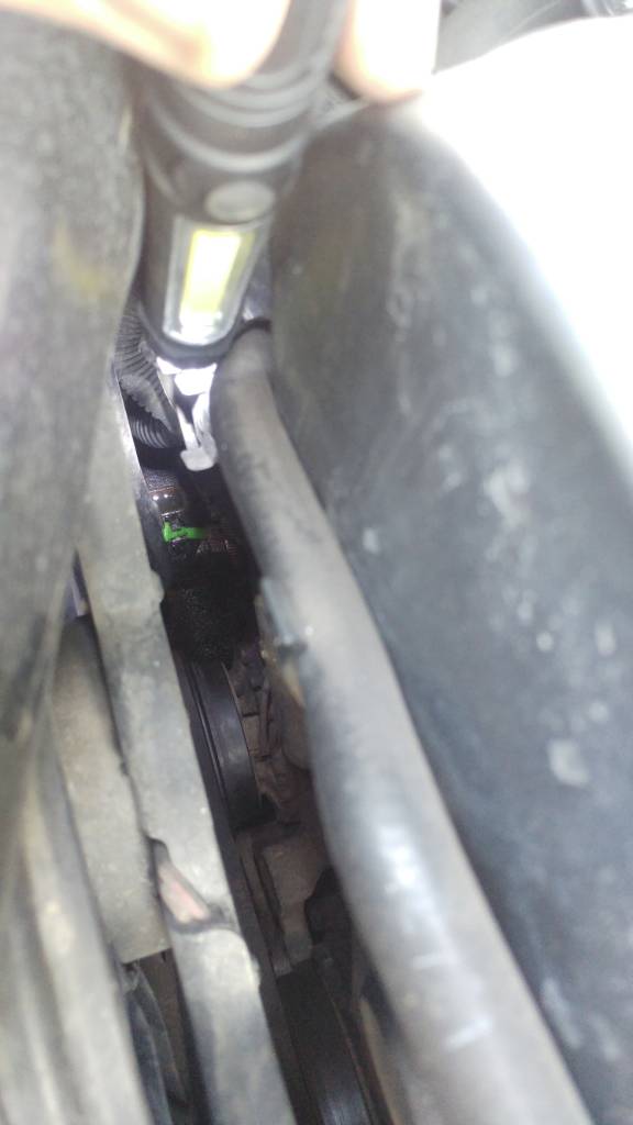

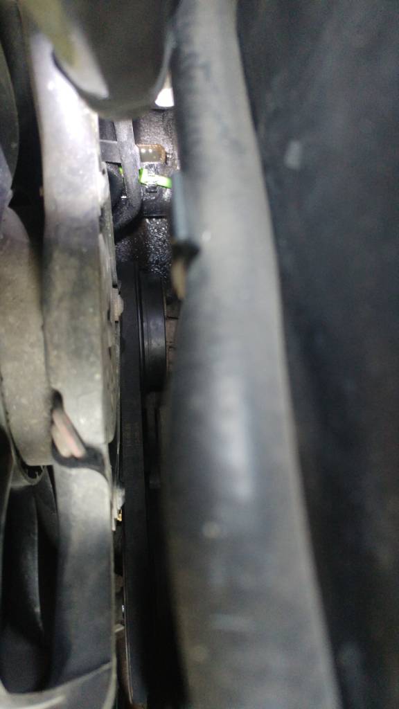

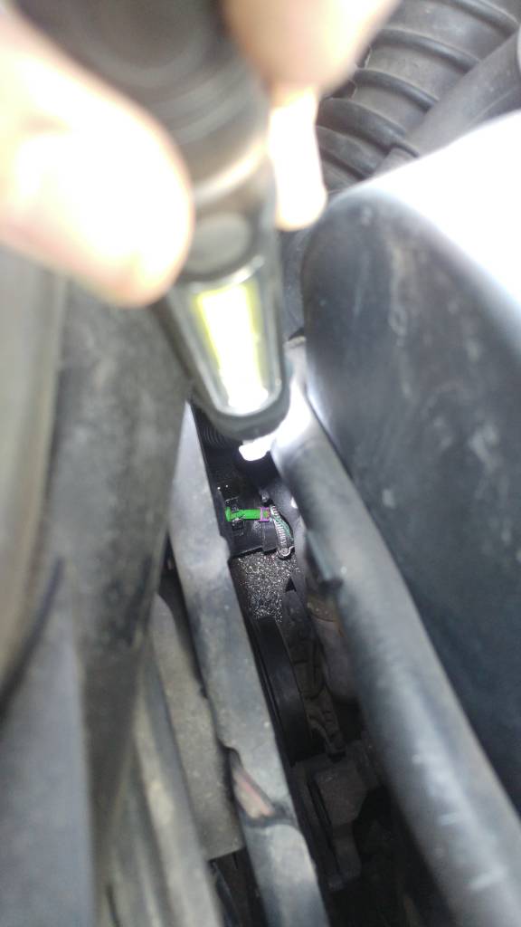

    Цитата Сообщение от ch3zzz Посмотреть сообщение
    Комрады, доброго времени суток.
    В поисках утечек фреона неохлаждающего кондея решил поглядеть через решетки в бампере на его трубки ( по осени менял одну из них). Обнаружил,что вся плоскость губы в масле и основной радиатор снизу в маслянистой жидкости.
    Открыл капот и заглянул сверху. Вот что увидел.
    Это турбина мне привет передает? =) Чем вообще чревато,если пустить это на самотек.Честно не знаю на сколько это серьезно.
    Пробег 255к и судя по чекам доставшимся мне с машиной - это уже 3ая турбина. Причины замен в свое время мне неизвестны.
    Так с ходу и не могу сказать,когда это началось...В целом за время владения авто с 2013 года доливал от замены до замены (6-7 тыщ) порядка 500-600г,что на мой взгляд терпимо.
    Сними парубок с интеркуллера, и все будет ясно
