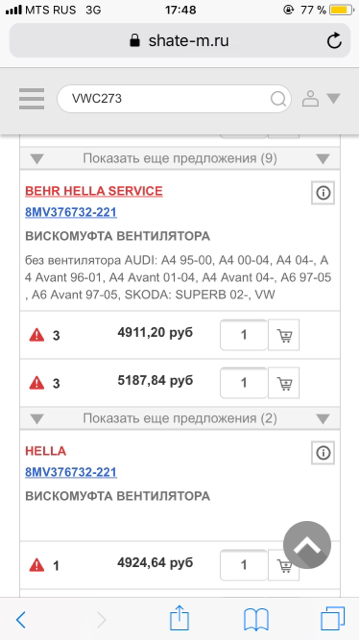

В смысле не дорого? 4 тысячи не дорого? У меня надо менять вентилятор, радиатор, ремень генератора. 10 тысяч. И просто я сейчас стойки по кругу поменял, отдал 10ку. А на это не рассчитывал.
Читал тут что кто то выприсовывал.

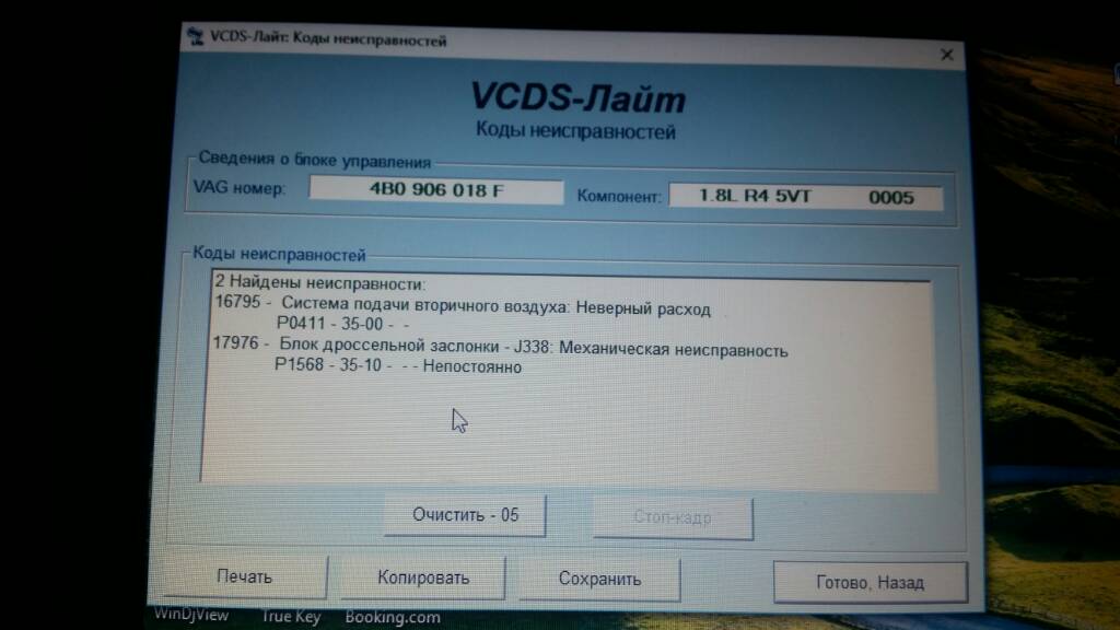

[QUOTE=vitos86;5676830]
В общем вот такие ошибки по двигателю, ошибка по дроссельной заслонки, может быть из-за того, что я ее в ручную приоткрыл и подложил под нее небольшой брусок, надеясь что может дз дохлая и не открывается, но это было безуспешно. А по первой поясните, может ли это влиять на заводки двигла?

[QUOTE=ra6fvh;5677012]Я как понимаю это по СВВ. Думаю что это не связанно.

[QUOTE=ra6fvh;5677049]Блин, коленвала датчик а не распредвала.
[QUOTE=ra6fvh;5677049]Проверь по метками.
