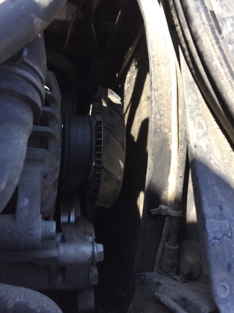

    Всем привет. Звонит жена. Говорит потек антифриз. Говорит что радиатор. Но как то интересно. Менял только тысяч 10 назад. Ставил AVA. Если он то что сейчас такое качество? Кто что ставил? Ниссенс? Или все таки Хелла? Он в оригинале шёл?
    Жене конечно нужно доверять, но и проверять необходимо, обязательно может и не радиатор совсем, а может и не антифриз
    Или все таки валео?
    Еду к ней. В области застряла.
    Ну я думаю красное под машиной она определит . И говорит что бачок стал пустой.

    Короче заклинил вентилятор. И пробило вентилятор.
    Vorsprung durch Technik

    Заклинило вискомуфту.
    Мда... Невезуха(
  20. #31820
    25.02.2015
    Bayern
    9,481
    Получено: 1,323
    Отправлено: 858
    Спасибо. Защелку я уже заказал. Буду маленький кронштейн мастерить.
    Мда... Невезуха(
    Самое интересное что менялся он. Похоже вода попала.
    Вискомуфта вообще только полностью меняется.
    Вечером буду разбираться.
