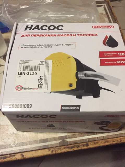

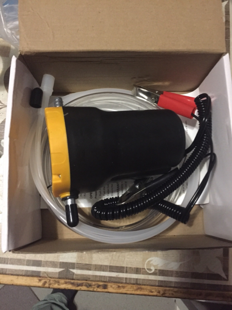

    Деда вот мой насос. Как у тебя?
    99 пригонят в четверг мне. Буду там пробовать масло менять.
