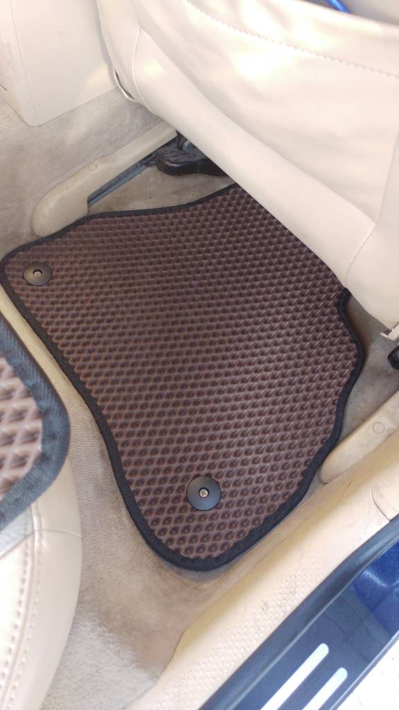

    круто!Так если под заказ так почему не под цвет салона?
    а ссылка есть?
    Извиняюсь,что так долго.
    Cantra.ru или cantra.net.
    Я не понял какой из них оригинальнее.
    Пока в раздумьях.
    Могу только за коврики evo точно посоветовать =)

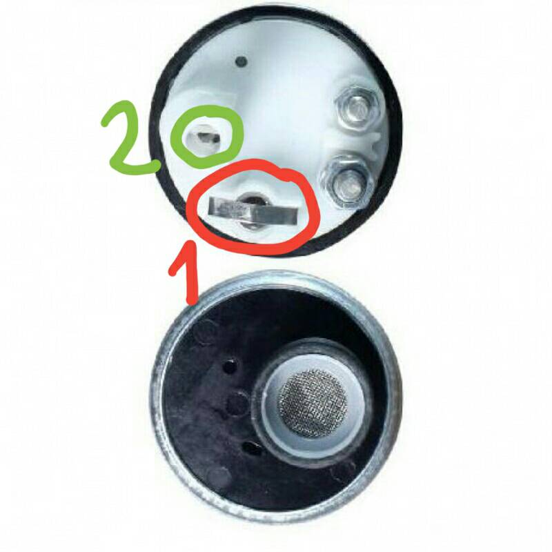

  9. #31749
    Passat Аватар для ra6fvh
    08.08.2017
    1,400
    Получено: 113
    Понял. Отпишись как стало. И где ставил.
    В общем оказалось, что я сам скосячил... Пережег трубку гофрированную,когда насаживал и там была трещина... По поводу клапана,растянул пружинку на клапане бензонасоса, хотя ,что за клапан, я так и не понял,он как-то хитро работает. В общем сейчас машина с полпинка заводится и давление на заглушенную за 10 минут упало до 2.3 бара. На пробку 7.5 бар давит. А вот новый клапан который купил, сцука на 2.5 бара, гады китайские, хотя на нем маркировка со старым (ещё родным похоже) одинаковая. Сеточку бы на старом заменить и ходил бы думаю ещё долго. Нет возможности там как-то заменить на рдт сетку,с нового перекинуть?
    1. где растянул пружинку 2. Где выход,но там видно пружинка с мембраной. Но сам факт ,сам насос перестал пропускать
    Отправлено с моего SM-G900F через Tapatalk

  11. #31751
    28.03.2014
    18,235
    Получено: 2,145
    Отправлено: 89
    ты не тот клапан трогал... тот шарик с пружинкой это предохранительный клапан самого насоса... он имеет отсечку в 6 бар... чтобы не перегружать электромотор и проводку при неполадках с топливной системой при повышении противодавления фильтра или неисправности рдт ...

  15. #31755
    Polo Аватар для ch3zzz
    15.08.2013
    361
    Получено: 9
    Отправлено: 12
    Дороговато там. В автодоке и других дешевле кажись. А коврики какие?
    Не знаю про автодок и Ко.
    Качество может сильно хуже быть.
    Конкретно в этой Кантре смущает наличие реальных отзывов.в основном все посты коммерческие со звездами и гламурными кисами на дорогих авто.
    На драйве есть посты за их товар...
    А коврики брал тут:
    https://vk.com/cleaneva
    Рекомендую.Лекала на наш пассат хорошие (за исключением тоннеля)
    Отправлено с моего LG-H860 через Tapatalk
    Я думаю, 6 бар его эту пружинку сожмет однозначно)))
