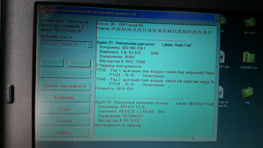

    Всем привет. Подскажите, ошибки 17536 и 17546 могут быть из-за подубитого бензонасоса? Ошибки стер, после поездки больше пока не появились. И ещё , второе фото, что все это означает? Что мертвое у меня?
    Спасибо
    Отправлено с моего SM-G900F через Tapatalk

    ra6fvh, сначала опрессовка.
    Потом смотреть ДМРВ и ЛЗ.
    B5+, 2004г., AWT, мкпп, чип
    Опрессовку делал, особого криминала не нашел, шипело только из под прокладки гидронатяжителя цепи, плюс тут мне помогли разобраться откуда были вытащены "лишние" трубки, смотрел в группе расходомера на холостых потребление 3,8 мл.л на максимальных оборотах до 80 еле доползало, не под нагрузкой

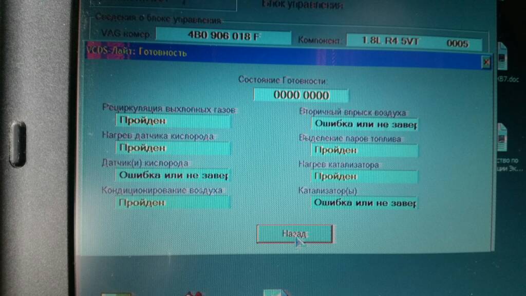

    А второе фото что означает? Или это в пределах нормы?

    Герметичность впуска / ВКГ и давление топлива конечно проверить
    Да ничего особо не означает.
    Просто не все системы тестирование прошли. Или не успели пройти.
