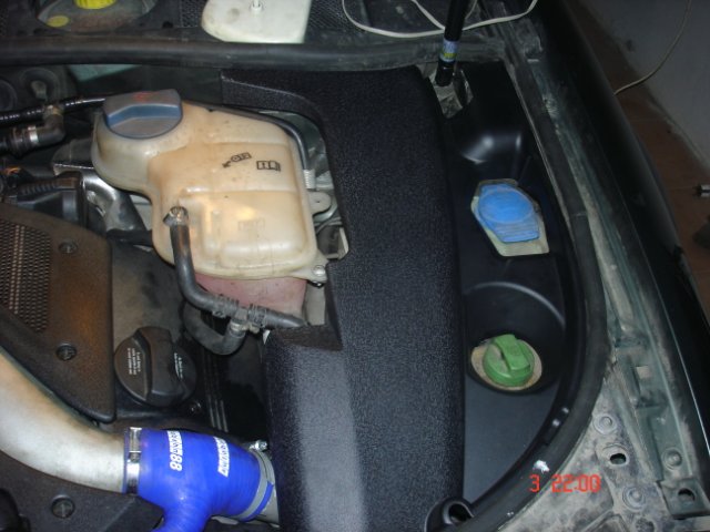

    vitos86, моторчик насоса на омыватель фар - выше расположен, почти на середине уровня.
    Моторчик на стекло - внизу.
    Тут с картинками есть - http://www.passatplus.de/umbauteile/sra/index.htm
