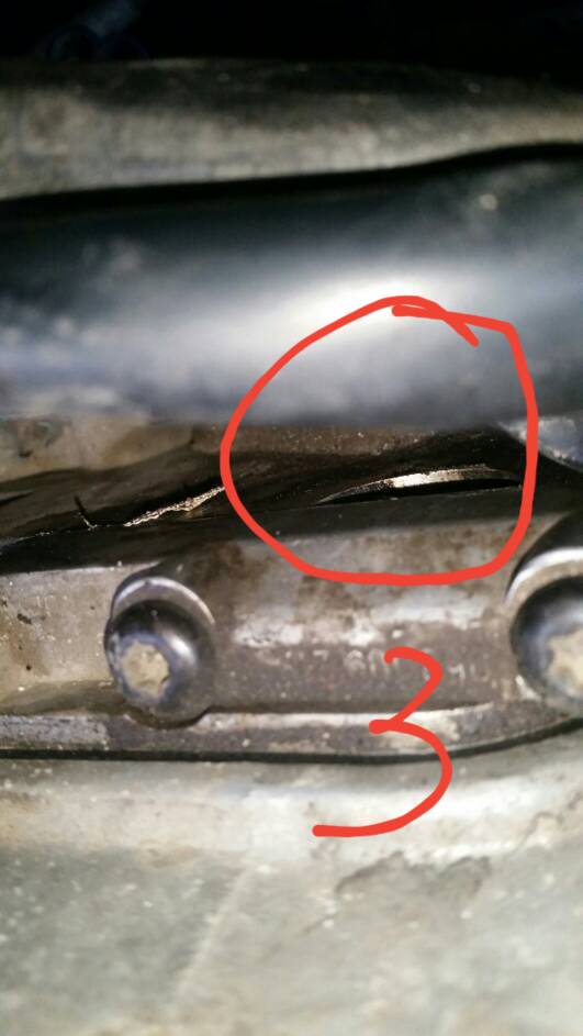

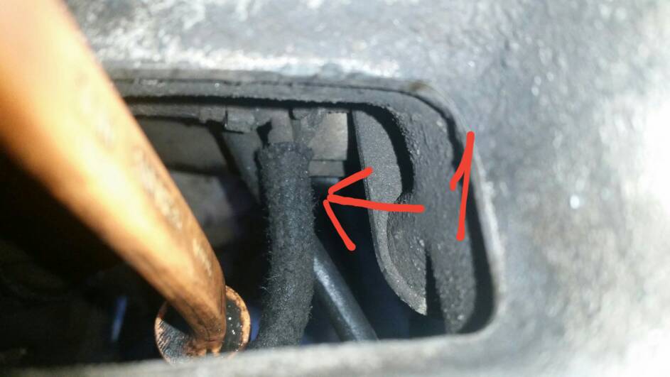

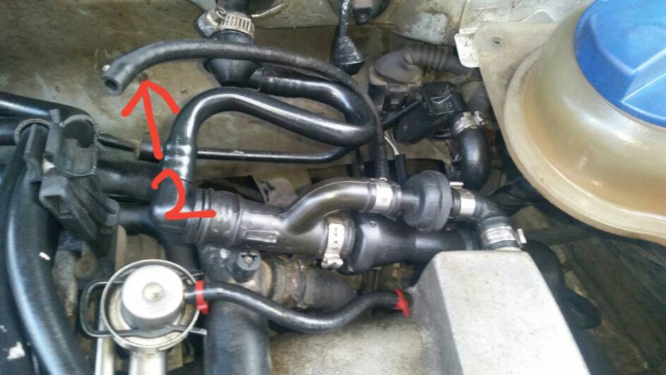

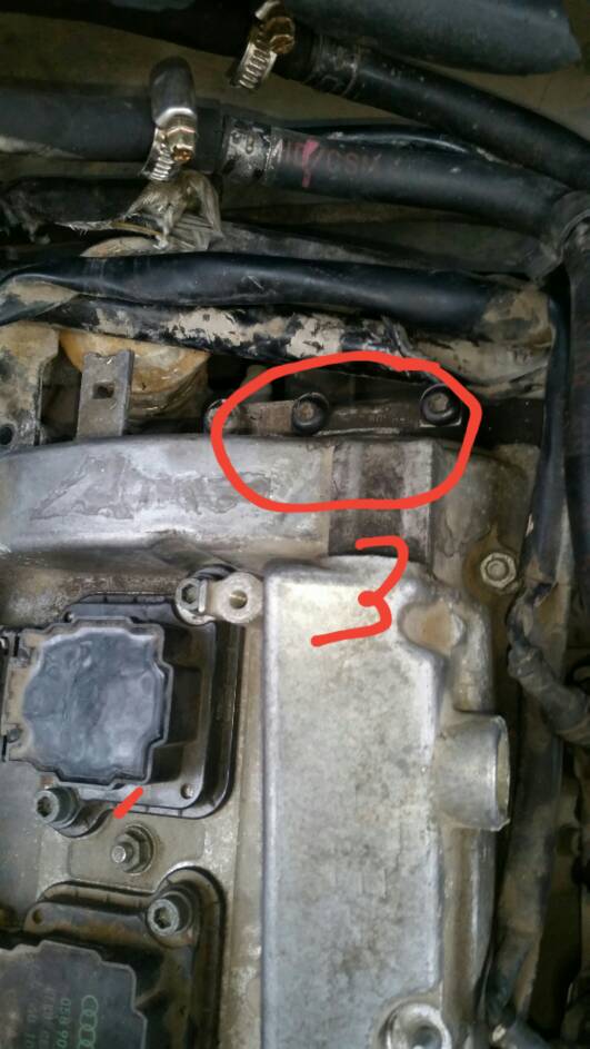

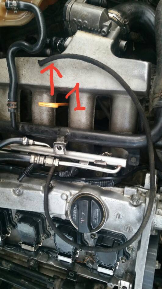

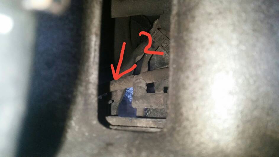

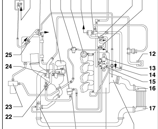

    Цитата Сообщение от ra6fvh Посмотреть сообщение
    Люююдии помогите пожалуйста разобраться... Куда эти трубки должны идти ? Из той что в оплётке матерчатой идёт вакуум(1), со второй (резиновой ) (2)ничего. Одной стороной подключены к датчикам или эл.клапанам. ещё на одном из клапанов сделана заглушка. Делал опрессовку, попа полная... Шипит воздух из этого отверстия с торца ГБЦ (3) ,я так понимаю,что там тоже что-то стоять должно. Давление выше 1 атм. Не смог набрать при опрессовка даже. Мотор 1.8t ANB
    Из маслазаливной горловины стойкий запах бензина...
    Отправлено с моего SM-G900F через Tapatalk
    Номер 1 идет на байпас, номер 2 скорей всего на блидер, если память не изменяет, номер 3 - там гнц.

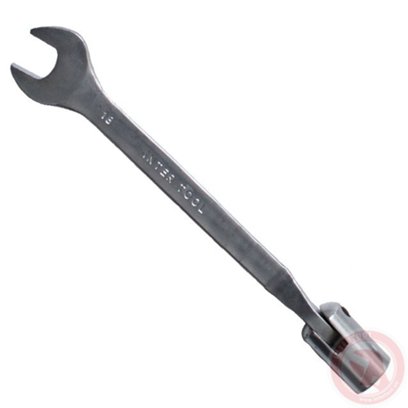

    Коленвал легко крутить накидным ключем на 19, или лучше воротком с 12 гранной головкой на 19.
    Прокрутил за генератор ,вроде совпадают метки что на коленвале что на распредвале ,может я и не спец ,но метки шкивов прям ровно стоят

    За генератор не надо, и тем более за распредвал. Крутить за коленвал 2-3 полных оборота.
    Так чтоб мне так прокрутить ,мне надо морду ведь скидывать или отводить от двигуна.... Беда...

    Softik, пробуй таким

  20. #31500
    Passat Аватар для ra6fvh
    08.08.2017
    1,400
    Получено: 113
    Сегодня занимался машиной, потек радиатор ож... Сцука... Заодно проверил байпас ,и действительно, на нем не оказалось той самой тонкой трубки(1) ... И тут я поняд- бееедная турбина моя... Как она по зубам получала...
    И так же не оказалось трубки 2 на билдере, за что отвечает та трубка так и не понял. Так же начинаю понимать, что взял подубитую машину...
