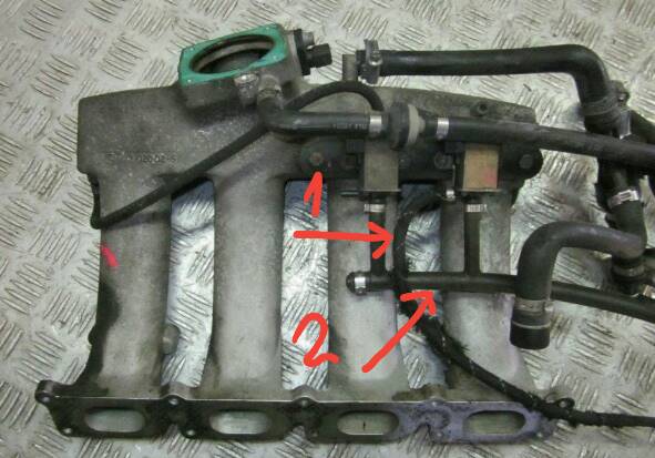

    Люююдии помогите пожалуйста разобраться... Куда эти трубки должны идти ? Из той что в оплётке матерчатой идёт вакуум(1), со второй (резиновой ) (2)ничего. Одной стороной подключены к датчикам или эл.клапанам. ещё на одном из клапанов сделана заглушка. Делал опрессовку, попа полная... Шипит воздух из этого отверстия с торца ГБЦ (3) ,я так понимаю,что там тоже что-то стоять должно. Давление выше 1 атм. Не смог набрать при опрессовка даже. Мотор 1.8t ANB
    Из маслазаливной горловины стойкий запах бензина...
    Отправлено с моего SM-G900F через Tapatalk

    Цитата Сообщение от ra6fvh Посмотреть сообщение
    Люююдии
    ra6fvh, под коллектором разберись (общее фото не твое), а по схеме - там у тебя такая развязка
    и видимо, нужно заменить прокладку ГНЦ с "полумесяцем" (по стрелке на второй фото, полумесяц еле видно, на схеме - под заштрихованной частью прокладки)):

    Passat Аватар для ra6fvh
    08.08.2017
    1,400
    Получено: 113
    Спасибо за ответ. Я на фото как раз вашем подписал где какая трубка, и как раз на левом клапане заглушка ещё стоит. вот бы узнать ещё куда они подключаться должны. По cbb у меня как раз в ваг-коме пишет вторичный воздух не готов, в блоке двигателя, в готовности. По прокладке так же спасибо.
