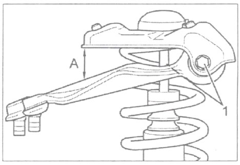

    Нижний прямой рычаг меняеться просто: снять-поставить?
    сайлент блок затягивать под весом автомобиля

    Два сайлентблока затягивать на стоящем на колёсах автомобиле

    Если без ямы под стойку или под диск домкратом приподнеми
    Ну это мне понятно) спасибо. Думал может как-то надо рычага выставить, ну как верхние рычаги.
    Чет я не понял с верхними, как их можно выставить по другому?? Это ж рычаг не наконечник где резьбовая регулировка.
    Ну, например, затягивать их нужно так, что б расстояние А было 47 мм, +- 2мм
    Вообщем про нижний прямой рычаг помню что ельза пишет об правильном угле положения втулок при их замене. Но это такое... у меня другая история)
    Вообщем про нижний прямой рычаг помню что ельза пишет об правильном угле положения втулок при их замене. Но я думаю о покупке всего рычага в сборе.
    Теперь понял о чем речь. Ни разу не заморачивался ( выставлял на глаз)
    "под нагрузкой автомобиля" и есть выставляет рычаг примерно в среднее положение,чтоб сайлентблок не перекручивало
