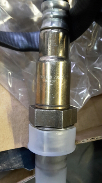

    ДМРВ вставку Бош, а ЛЗ тоже Бош.

    Кстати а ЛЗ похоже оригиналили нет? 06B906265D
