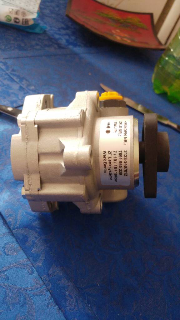

    Товарищи,доброго времени суток! Был у кого реальный опыт замены насос ГУРа на ZF'овский от нивы шевроле? Есть ли какие то подводные камни? При беглом гуглении вычитал,что надо будет патрубок повернуть и мол какое-то соединение не подходит по длине резьбы,мол прокладка нужна.
    Жду Ваших советов и заранее благодарен за ответ!
    Реального не было, но когда здесь читал, то писали, что одно из креплений очень неудобно закручить. Многие крутят на два, а третье оставляют свободным.
    У меня болт-он встало. Только хомут на обратке был одноразовый, сменил на червячный.
