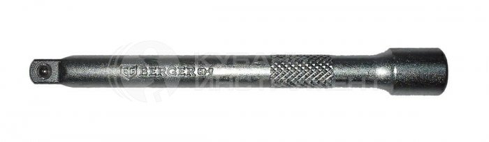

    Цитата Сообщение от Softik Посмотреть сообщение
    Звезда splyne m10 есть,и набор инструментов,карданчик и удлинители
    если удлинителя хватит то открутишь. главное чтобы звезда была из норм металла и не слизало шлиц
    Вот такие 3 штуки есть) я так откручивал,только в яме у меня ещё человек сидел который головку со звездой направлял ,ну и потом я сам с низу шрус наживлял болты ...
    Отправлено с моего Redmi 4X через Tapatalk
    Для удобства закрути три колёсных болта и фиксируй вал от поворота рожковым ключом на 13 или 14,вставив его в тормозной диск до упора в скобу суппорта при откручивании и затяжке болтов .
    Без ямы во дворе со стороны колеса внутренние болты шруса кому удавалось открутить ?
    Честно, не пробовал Геморно будет. Желаю тебе быть гибкой и проворной "мартышкой" Должно всё получиться. Как говорится: кто хочет - тот ищет возможность, а кто не хочет - тот ищет причину
    С радостью бы зафиксировал ,вот только вот палка прокручивает в внутреннем шрусе
    Первую передачу воткни.
