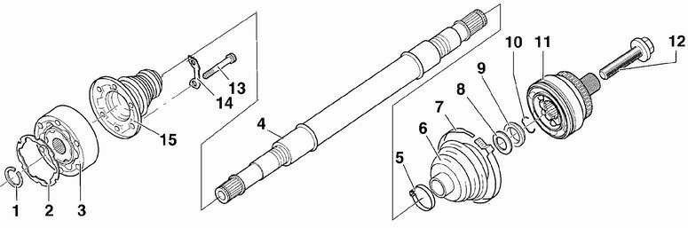

    Цитата Сообщение от Softik Посмотреть сообщение
    Чё то я прям расстроен,тем что во дворе на снегу видимо я внутренний не откручу,а куда я загонял к другу на яму в гараж пару месяцев назал там занято машина на покраске ,"колечко"-скоба внутренней ведь слететь могла,завтра конечно ясно будет как колесо сниму и скорость включу на запущенном двигуне ,а внешний ШРУС я ведь пробовал на ось забить ,машина не поехала,если там колечко выработка большая то тоже наверное в воздухе висеть будет , сплайн m10 у меня есть ,набор инструментов есть ,да и поломка то не сложная если есть где разбирать ...ладно что нибудь придумаю ,завтра война план покажет !
    Отправлено с моего Redmi 4X через Tapatalk
    Как бы не попасть на привод-могло шлицы срезать-провернуть или обломить.
    Домкрать колесо и крути его-поймёшь,где буксует-возможно не "добил" шрус при замене,или колечко говёное.
    А пружинная шайба и конус пластиковый на месте (поз. 8 и 9 на рисунке повыше(предыдущий пост))? А то после некоторых гаражей притаскивают после замены наружных ШРУСов без этих деталей-ШРУС ёрзает по приводу и в лучшем случае соскакивает с него при большой нагрузке,слизывая зубья на краю,а в худшем-обламывает привод на шлицах-у меня их (обломанных приводов) уже 6 (ШЕСТЬ)штук-лежат под верстаком.
    Если привод вращается с наружным ШРУСом-смотри внутренний на предмет его соскока с привода (обрыва привода) из-за "уставшего" стопорного кольца или проворота на шлицах(видел приваренные к палке внутренние ШРУСы).

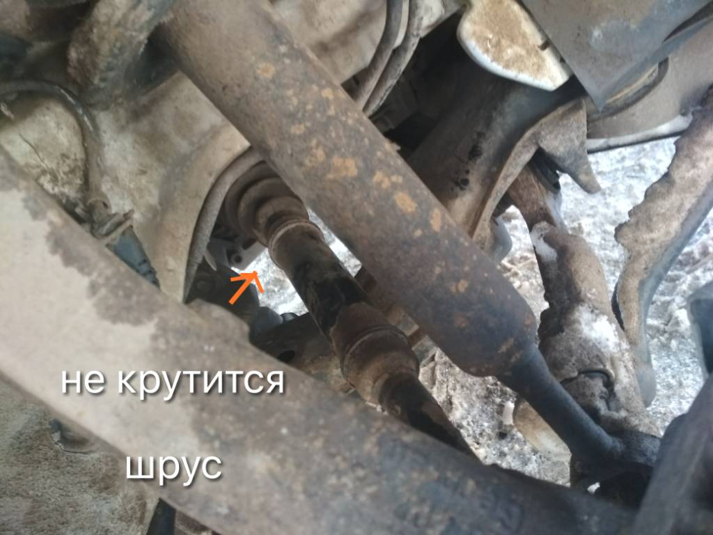

    Softik, чейта я пропустил, привод то крутиться на передаче или нет?

    В общем привод крутится до внутреннего шруса ,внутренний на месте стоит,кручу рукой от внешнего,во внутреннем шрусе щёлкает как будто шлици слизало

    razrus, на передаче заведенного двигателя крутится внутренний шрус ,но не крутится привод ,буду смотреть сколько эта балка стоит ,да заказывать буду ,включая новый внутренний ,если разбирать то сразу уж поменяю и шрус внутренний
    При этом пыльник должно жёстко сворачивать на внутреннем ШРУСе. Когда за скалку крутишь - сворачивает пыльник?
    Хомутик маленький там не сильно затянут на скалке так что скалка скользит в пыльнике

    Ну тогда скорее всего скалка приехала Шлицы срезало или вал по краю обломило. У тебя скорее всего внутренний такой, как и у меня:
    Лучше ищи на разборе оригинальный привод с внутренним ШРУСом в сборе.

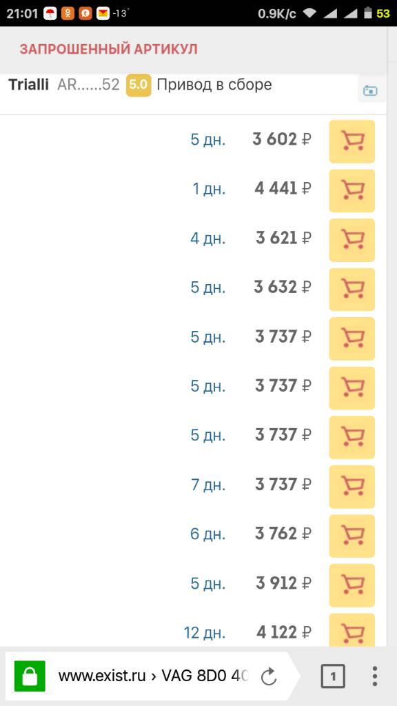

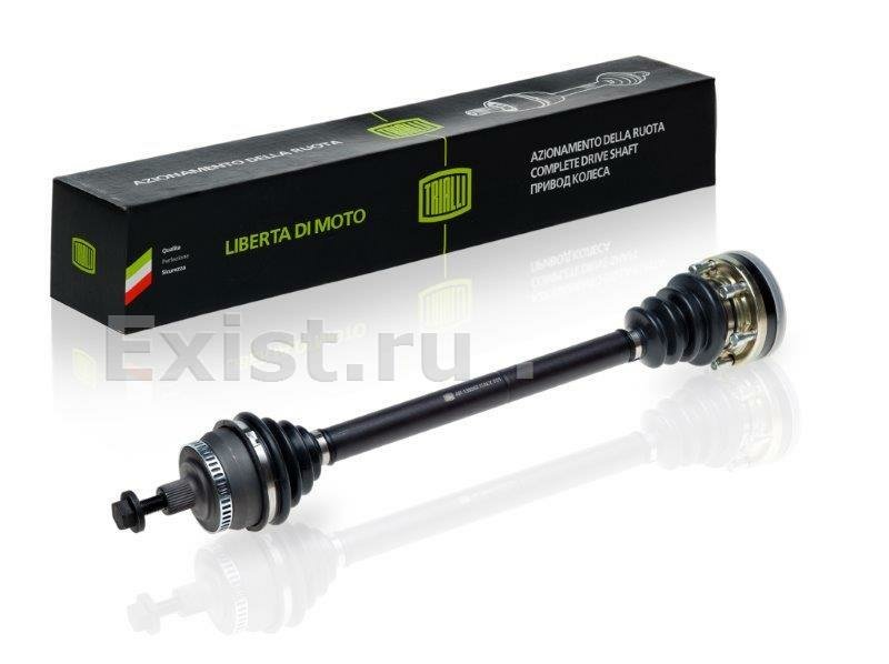

    Да да у меня внутренний такой же ! Не трипоид
    Да нет разборок у меня в городе по немчуркам ,одна только по япошкам...
    Склоняюсь или скалку эту новую или в сборе есть фирмочки китаевидные очень очень не дорого....
    С лева у меня стоят шрусы фирмы zekkert пару месяцев назад менял , вот тут вал в сборе 4391рубасик стоит.
    Так бы скалку найти да внутренний заменить,внешний у меня ведь новый ,не помню что за фирма,друг заказал а к нему не подошло вот я у него забрал себе поставил....

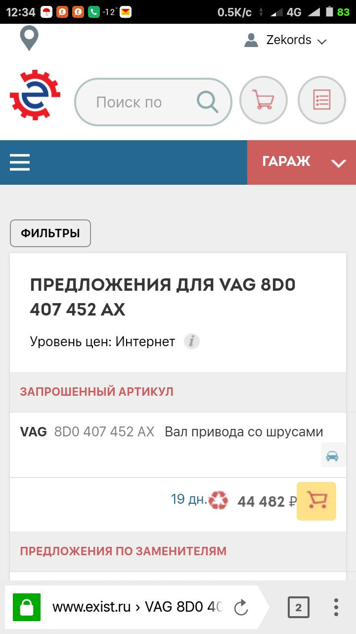

    Самый дорогой из приведённых тобой - это SKF. Только дорогой - не значит хороший Обрати внимание на дату выпуска скалки и дату на фото:
    Я себе в итоге взял с разбора оригинальную скалку с внутренним ШРУСом. Теперь один внутренний в запасе есть
    Да,не долго она поездила с даты выпуска! Кстати вот цена " восстановленного " оригинала
    Сколько вышла скалка со шрусом оригинальная с разбора !?
    Не заморачивайся, за эти деньги можно двиг взять
    Нашёл в Челябинске буквально на второй день. Привод без наружного ШРУСа оригинальный обошёлся тогда в 4000 р. Вот такой( наружный уже свой поставил):

    floyd,Александр К.,ребят нет времени искать и ждать оригинал б,у,без машины как без рук,аш дипресняк меня посетил,с баблом тоже напряг,сегодня подбивал варианты,в общем завтра привезут вот такой привод мне Trialli AR 139352
    Да ещё по цене дешевле чем с экзиста ,уже оплатил ,3290 руб,да я понимаю что очень дёшево,у меня даже жена удивилась ))))))
