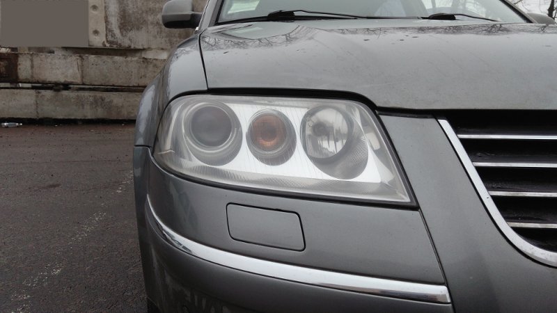

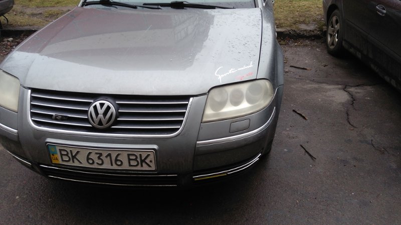

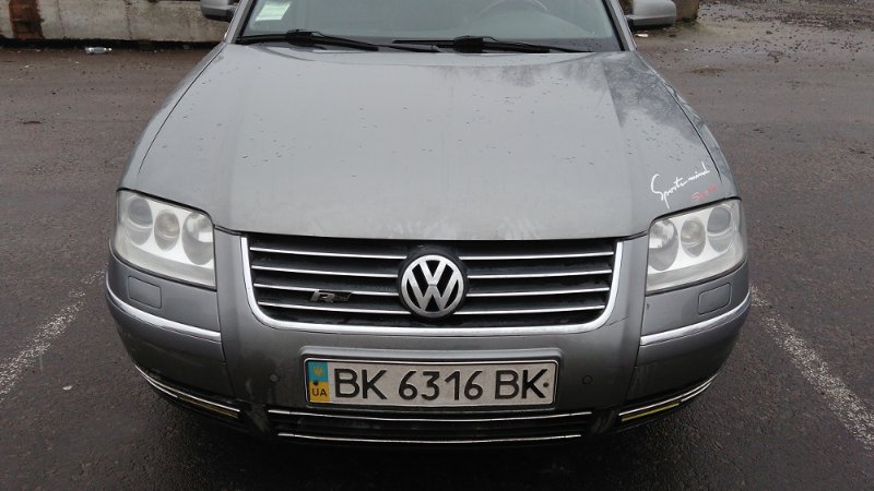

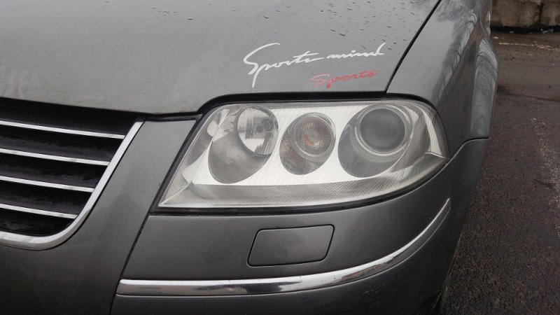

    Всем привет. Наконец-то сегодня полирнул фары Может еще бронепленкой заклеить?
    До:
    После:
    Еще хочу внутренности фар вынуть и с середины повымывать. Но уже на след выходных.
    Надо лаком покрыть. Лак препятствует попаданию ультрафиолета на пластик, от которого пластик желтеет.
    https://youtu.be/29uhnmC3oyQ
