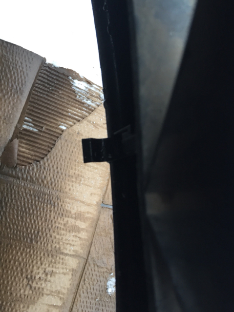

    Привет всем. А что это за крепление на усилителе? Кто в курсе?

    Привет. Дай общую фотку.
    vitos86, это держатели для шлангов омывателей фар.
    Номер - 3B0 955 846
    Их должно быть 3 штуки.
    Привет. Да не могу. Уже все собрал, и потом увидел.
    Номер - 3B0 955 846
    Что то так же думал, теперь если надумаю восстанавливать хоть буду знать что и как. Спасибо.
