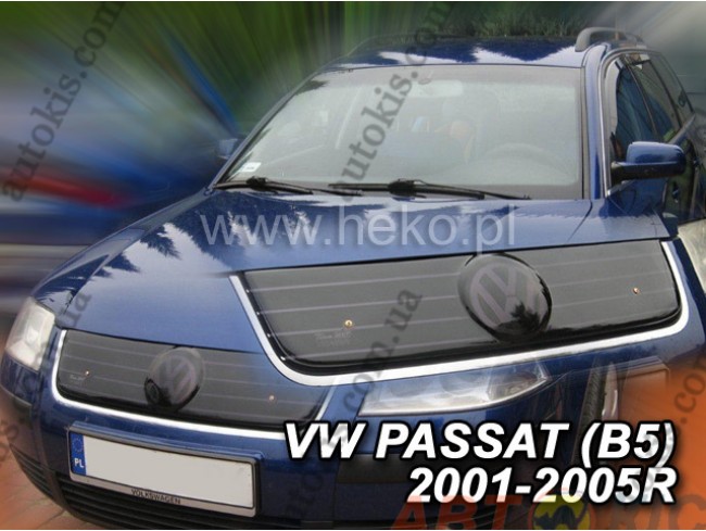

    Дизелисты, покупали себе такую накладку?
    Где ты такое находишь????
    Саня у тебя работают омывавшем фар? У меня оказывается из и нет. Сняли до меня) сейчас снял бампер и смотрю на это устройство. Там как понимаю сама форсунка открывает окошко откуда она брызгает?
    Vorsprung durch Technik
    Привет, Виталька. Этот кожух называется "зимний кожух" или "Намордник" Их много под разные модели - T4, T5, caddy, мерс vito и т.д. В этом году появились на passat. Стоит 600 грн. Я думаю ты такие видел. Есть комплектом верх и низ.
    https://www.drive2.ru/l/5911279/
    https://www.drive2.ru/l/5435740/
    Кстати очень актуальная штука, у нас на работе два Т5 такие имеют и один мерс вито.
    На пассат - Производитель: Heko (Польша), Модель: 02082
    По поводу форсунок. У меня работают. Брызги видно даже с салона, сидя за рулем. Условия такие - скорость от 5 км/час и правый подрулевой на себя держать больше 3сек при включенных фарах.
    выезжает форсунка вверх открывая заглушку и там два отверстия.
