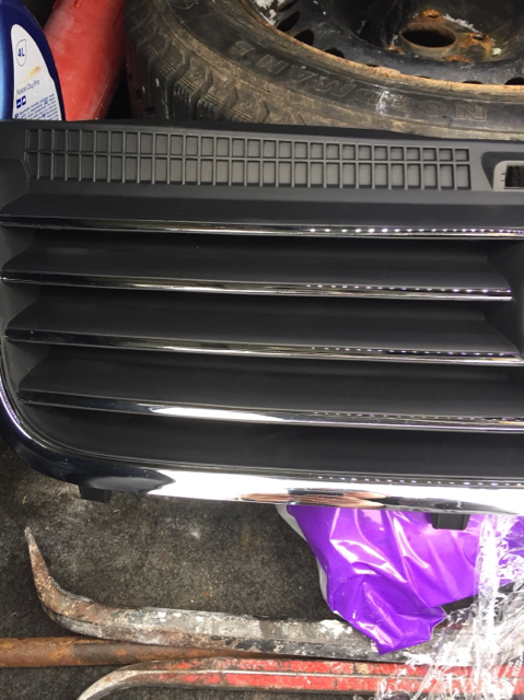

  20. #30520
    25.02.2015
    Bayern
    9,481
    Получено: 1,323
    Отправлено: 858
    Всем привет. Купил решетку. Качество не плохое, хотя Китай. У меня вопрос. Вот тут должны быть прорези так? Под воздуховод? У меня были.
