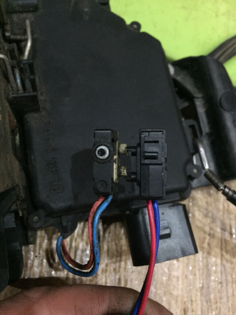

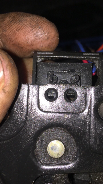

    Мужики сегодня ставил китайский микрик. Не подошёл по отверстиям для крепления. Пришлось приклеивать.
    быть не может... может левый с правым перепутали
    Фото?я даже левую часть обрезал.

    vitos86, странно, я себе когда ставил, помню даже удивился, как все четко подошло...визуально, по фото, такое ощущение, что на замке отверстия не подходят, замок не менялся случаем?
    эй! да ну нах.))
    я вчера заказал себе парочку.
    правда с металлическими пластинами.
    не разочаровуй меня.

    Так посмотри мою фотку, чуть выше. Это не для разборки, точно.
    Ну х.з.
    У меня оба встали как родные. Да и не у меня одного.

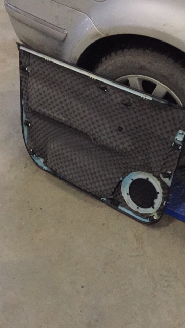

    Думаю что нет. Зато шумка порадовала с аудиоподготовкой.

    эй! да ну нах.))
    Это только у меня так.
    Вот сфоткал ещё с другим замком. Похоже брак какой то. Не та сторона но суть понятна.

    Разные варианты замков.я на шкоде столкнулся.левый огонь встал.правый нет.подозреваю замену замка на что то либо не оригинал либо от другой модели.
    Этот что на фото от дорестайла с другой машини, специально попросил, а утром разбирал от рестайл, мой. Замок оригинальный. в данном случае идентичные замки. Завтра ещё левый задний сниму, гляну. Вот ссылка. Написал продавцу.

    да запросто может быть, ибо они делают их для СВОЕГО пассата, а он немного отличается от оригинала....во всём.
    Думаешь, когда они пассата своего растягивали и микрик вытянулся
