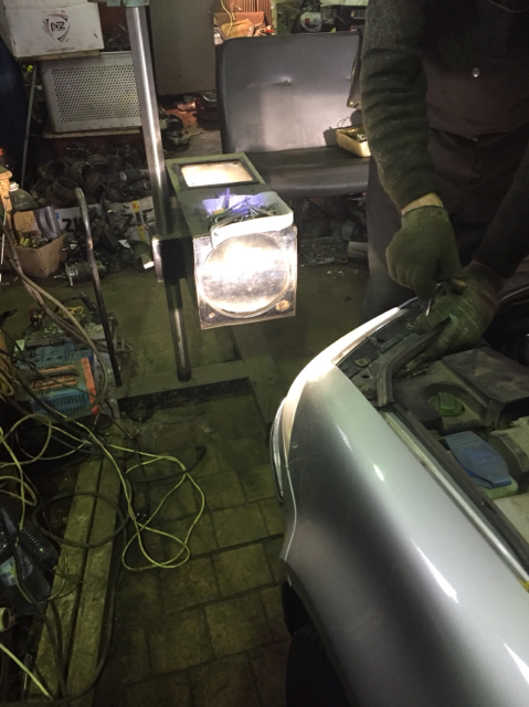

    Саня сейчас хочу заехать на регулировку фар. Там обязательно из переводить в режим регулировки?
    Конечно) заходишь в 55 блок, базовые настройки, 001 канал и пусть настраюют фары, потом сохранить, далее 002 канал оно само адаптируеться и все.

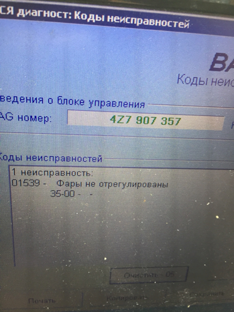

    Блин. Не прочитал. Приехал, отрегулировали. Прочитал и зашёл в 55 а там уже ошибка. Не правильно отрегулированные Фары. И не сбрасывается. Как сбросить?

    Стирай ошибки. Заходи в 001 канал, сохранись, потом пробуй в 002 зайти. А как настраивали? В ельзе целый параграф написан)
    А сколько регулировка стоит?
    А стоп. Не сбрасываються? Надо покумекать.
    Перезайди в ваг-ком. Снова в фары. Сделай тест исполнителей. Фары будут двигаться?
    Мне кажеться это от гольфа и наверное тоже тюнинг от w8
    Нифига. Не сбрасываются. В тест заходил, не поднимает. До этого все ок.
    Отдал 200 руб. Вот как делали

    В 1 и 2 подгруппе пишет ошибка.

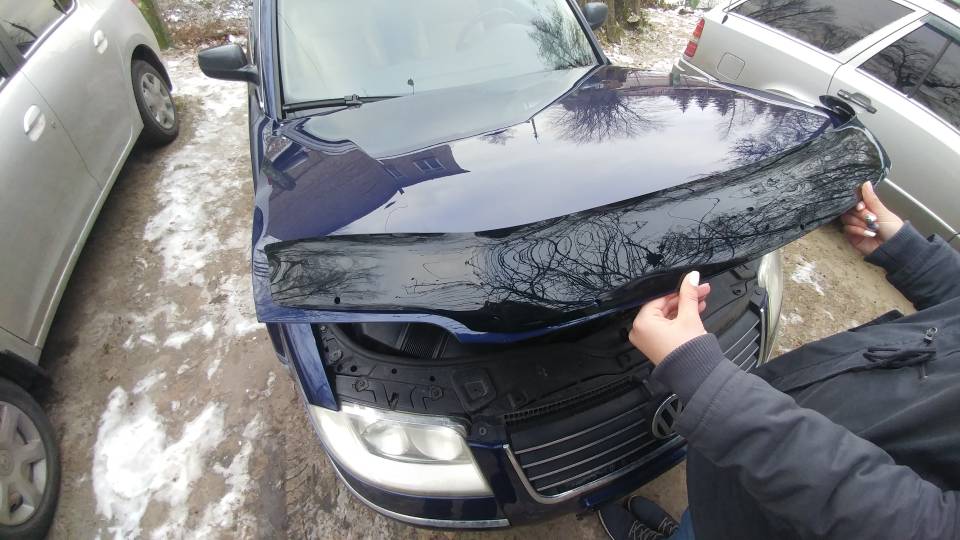

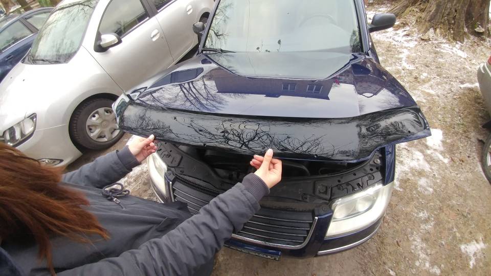

    А что за настройка фар через вагком? Это ксенон с автокорреткором я понимаю???
    ЗЫ Писос...второй раз покупаю дефлектор на капот и второй раз не подходит.
    При этом первый раз пришел от Б5,но я прозевал момент предьяв (хотя в артиклк указан Б5+)
    Заказал второй раз от VipTuning. Пришло по форме от Б5+, только стал сегодня ставить и геометрически оказался Кароче и в целом не совсем так формы капота повторяет..Писос.не думал,что такие подставы бывают =)
