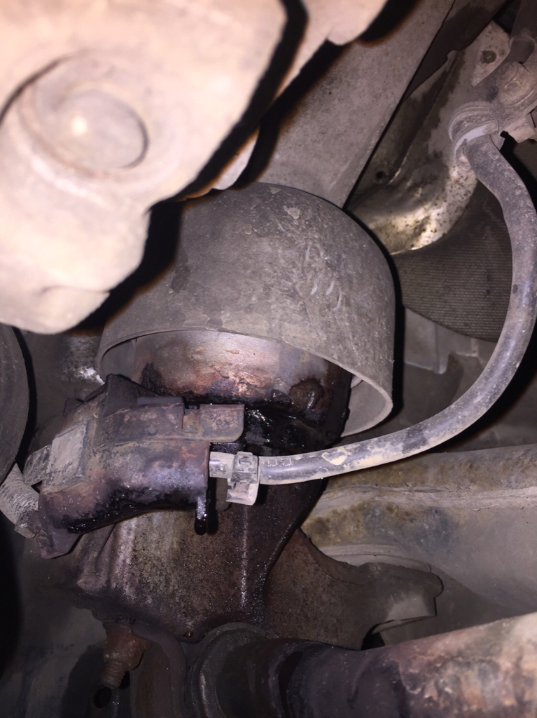

    Всем привет. А что у нас подушки двигателя гидро? Сегодня был на СТО и увидел печальную картину

    vitos86,
    Они живут 3-4 года, будешь менять - не экономь, только оригинал...

    Цитата Сообщение от fibonathi Посмотреть сообщение
    vitos86,
    Ориганал стоит более 5 тыс. А кто делает оригинал? Мне хвалили corteco

    vitos86,
    Кто делает не скажу, но жижу заливает в падушку только он.
    Кортеко тоже заливает, но работают не так как надо. Недавно проткнул и слил с кортеко масло, вибрации уменьшились. Если нет притензий на счет вибраций, то вытекшие подушки еще не повод их менять.
    Претензий вообще нет. Я то и думал что это и приведёт к тому что масло полностью вытечет и начнётся...а ты сам проткнул.
    Привет. И как по вибрации мотора? Больше стала или не ощутил?
    Привет. Вообще не ощущаю разницы. Наверное масло ещё не вытекло.
    Заехал осмотр сделать проводки для G266. Увидел ещё плюс к этому подтеки масла на ДВС. Хочу помыть и посмотреть откуда.
