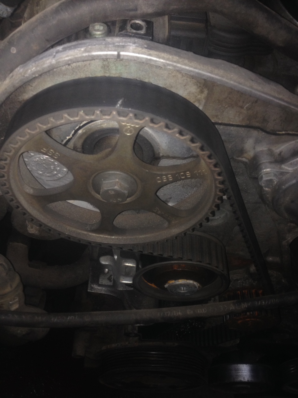

    Минутка грустного юмору ... Угадай буквы мотору и автомобиль

    Угадай буквы мотору
    Шкив от авт, алт, авм а ролик АГУ , АУМ... Хотя шкив там тотже. Мотор 1,8Т а машина ХЗ
    Вообще странная загадка
    B5+ 2002г 2,0T AWZM 5МКПП EEN
    Машина а4 б6 , блок амб бошка авм, ролик и демпфер от агу, зуб на ремне мимо короче офиненно обслуженный авто... Коробка на двух болтах , болты приводных валов зубилом закручены - все... Короче моя детская психика надломлена я пошёл бухать
    Вот это ведролёт [emoji44] ahtung

    Бампер в трубу наддува саморезами прикручен насквозь... От так... И ещё много интересного про что даже писать не хочется...
