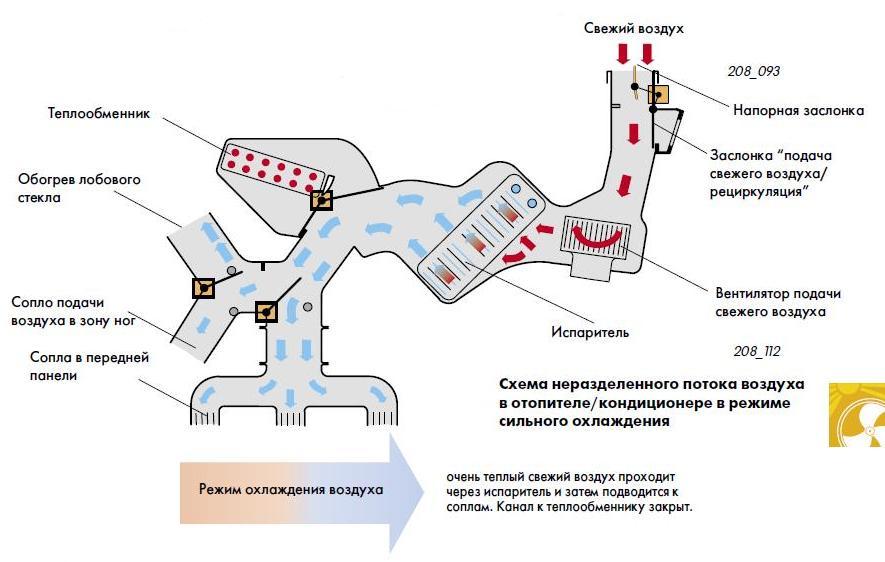

    похолодало... пассажирка переднего сиденья стала жаловаться на то, шо в ноги дует холодом. климакс выставлен на максимум жары, у драйвера бубенцы горят, а пассажирка мерзнет. оно там цельное, али составное? от моторчика до середины торпеды, сам короб. климат вроде не раздельный...
    зы. по климаксу ошибка только по датчику фотоинтенсивности солнца. тест проходят все заслонки
    Audi Allroad C5 2,5 BAU
  2. #29382
    29.05.2010
    СВАО
    10,771
    Получено: 3,041
    Отправлено: 1,130

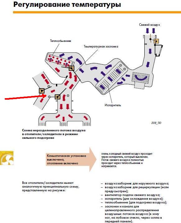

    lupusS, скажи ей пусть колготы наденет... теплые...
    а у тебя?, а t* двигателя/ОЖ?
    стрелка - подача воздуха в ноги
    заслонка одна в обе стороны...
  3. #29383
    02.03.2016
    Расея мать. Мозгва
    344
    Получено: 29
    темп по прибору, компу и "руке" норма - 90.
    в чудеса не особо верится. с водятелской стороны все гут, с пассажирки холод
  4. #29384
    29.05.2010
    СВАО
    10,771
    Получено: 3,041
    Отправлено: 1,130
    вот еще:
  5. #29385
    02.03.2016
    Расея мать. Мозгва
    344
    Получено: 29
    вот я и грю, что климакс не раздельный и тепло должно итить поровну.
    думается дырка до воздухораспределительной коробки от моторчика в коробе. буду посмотреть.
    за картинку спс
