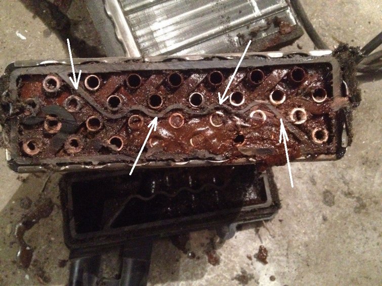

    Ребят, я так понимаю вот эта заслонка иногда трескаеться (стрелками обозначил)?
    Это кстати радиатор от Б5
    Думаю эта заслонка или перегородка разделяет поток холодного и теплого антифриза в радиаторе.

    возможно еще, поломка перегородки в печке самой, тогда да, замена
    Про перегородку тоже читал, вот только никак не могу понять что за перегородка и что она там перегораживает.
    Я добавил в сообщение.
    Вот человек промывает "молочкой"

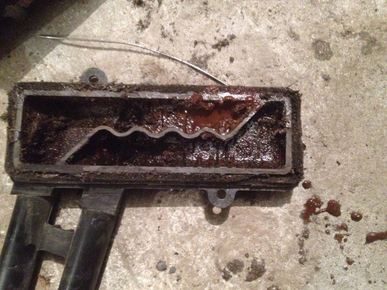

    Спасибо, Саня. Теперь и я понял что за зверь эта перегородка. Она разделяет подачу и обратку отопителя. И похоже, что эти черные крышки с перегородками стоят внизу и вверху теплообменника. А трубки, по которым бежит антифриз, вертикально. То что на снимке - отопитель в который попало масло с антифризом, я так понял. Вот это масло и забило часть трубок на подаче и часть трубок на обратке. Примерно такой же маргарин, какой наблюдается на заливной крышке заливной крышки масла в ДВС, + накипь. И печка пошла на распил.
