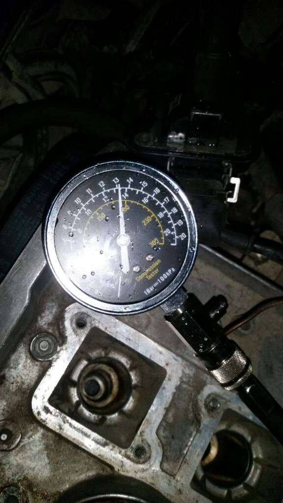

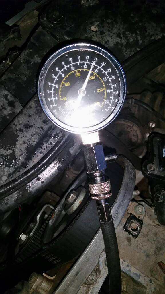

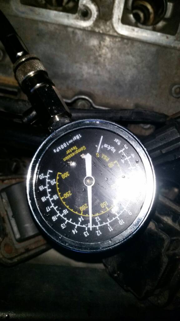

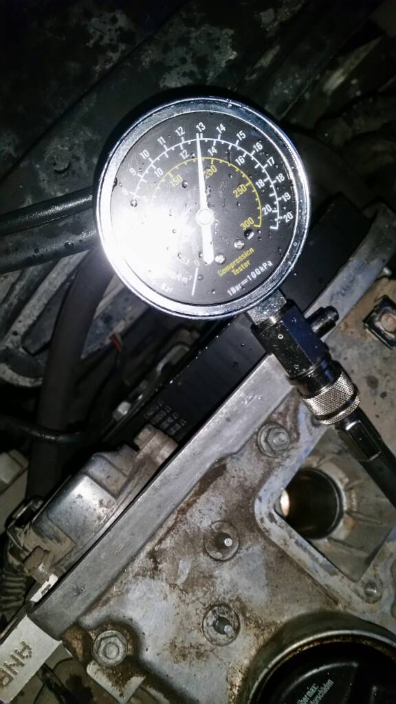

    Я считаю, что проще вывернуть свечи и не отключая бензонасос и форсунки несколько раз прокрутить стартером. Бензином из форсунок смоет масло со стенок цилиндра, если оно там есть.
    И уже после этого сделать замеры компрессометром, отключив форсунки.
    Если заливать масло, то кубиков 5, я думаю, будет достаточно. Я ни разу так не делал.
    В общем сделал что вы посоветовали. Перед проверкой компрессии,на каждом цилиндре включал бензанасос,прогонял, потом выключал и проверял. Вот что получилось. И видео по ссылке ,как крышка прыгает на хх https://yadi.sk/i/Pl-odfEY3NmY3F
    Отправлено с моего SM-G900F через Tapatalk
    Volkswgen Passat B5 variant. МКПП 1.8t ANB 1999г.в Немец
  11. #28671
    19.03.2012
    Пенза
    20,492
    Получено: 5,395
    Отправлено: 241
    ra6fvh, получается, повезло тебе с мотором - во всех около 13 компрессия.
    Насчёт крышки - нормально она прыгает. Только надо было ещё погазовать в это время. В момент прогазовки крышка должна присасываться к горловине.

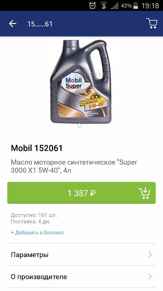

    Ещё по маслу вопрос - ты какое льёшь? Просто как-то не очень чисто у тебя под крышкой.
    B5+, 2004г., AWT, мкпп, чип
  12. #28672
    Passat Аватар для ra6fvh
    08.08.2017
    1,400
    Получено: 113
    Первый раз залил mobil 1 3000 5w40 синтетику, грязь от предыдущего хозяина осталась. Еще не мыл движок.

    ra6fvh, так mobil1 или mobil 3000?
  14. #28674
    08.08.2017
    1,400
    Получено: 113
    Вот такое,Мобил супер 3000

    Цитата Сообщение от ra6fvh Посмотреть сообщение
    Мобил супер 3000
    Рекомендую больше не использовать его.
    Крышка прыгает зачетно, с ЦПГ должно быть все ок.
    Спасибо, почему? Какое посоветуете?
    Мобил не может стоить дешевле Лукойла. Сам на лукойле катаюсь, а так можно мотюль, мобил 1, и др.
    Да вроде на экзисте брал, рейтинг высокий по звездочкам там у него. Хорошо, буду иметь ввиду)))
