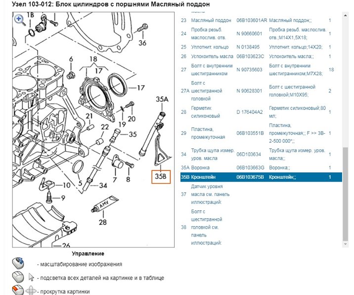

    Ребят, как крепится этот кронштейн воронки маслянного щупа. У меня его нет, но по вину есть)) Хочу заказать.
    К впускному коллектору прикручивается:
