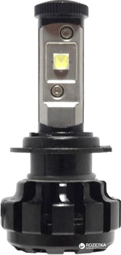

    По поводу фар. Есть светодиодные на наши машины типа таких
    Поднималась когда-то тема, но вроде никто не решился пока.
    Я такую хочу в дальний или в задний ход.На Али заказать для опытов.У нас в дальнем h7?
    И кстати поменял на диоды габариты, как ближн й днем.Так что не включаю.Но вот кто делал auto свет через штат.Вот что интересно.
    ==Слышал,что дальний там никакой,а ближний - ляля.
