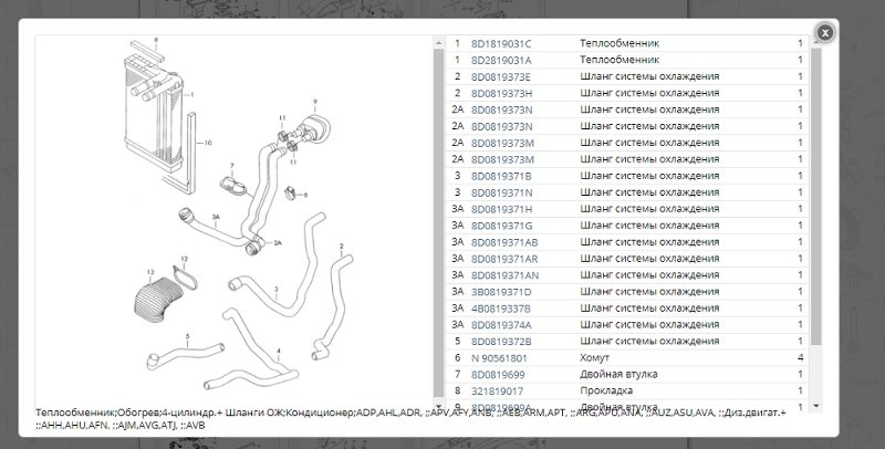

    Цитата Сообщение от voditel20050 Посмотреть сообщение
    Лопнул шланг печки,правый(по фото) Вложение 185503,похож на этот Вложение 185504. ХЕЛП !!!!
    Вроде да, потому что левий идет с насадкой на патрубок гбц. Точнее, правий, по ходу движения авто.
    ==Не ,Сашко,якраз цей на головку.
    А да, похожий на шланг 3А, я уже забув)
