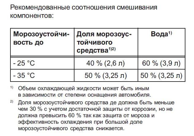

    Вечер добрый,комрады!
    А сколько Антифриза у нас влезает в систему при полной его замене?
    Чтоб понять сколько покупать.
    Заранее благодарен всем откликнувшимся!

  12. #28152
    29.05.2010
    СВАО
    10,771
    Получено: 3,041
    Отправлено: 1,130
    ch3zzz, примерно 7 литров
    А ДВС у тебя какой

    А ДВС у тебя какой
    AWT
