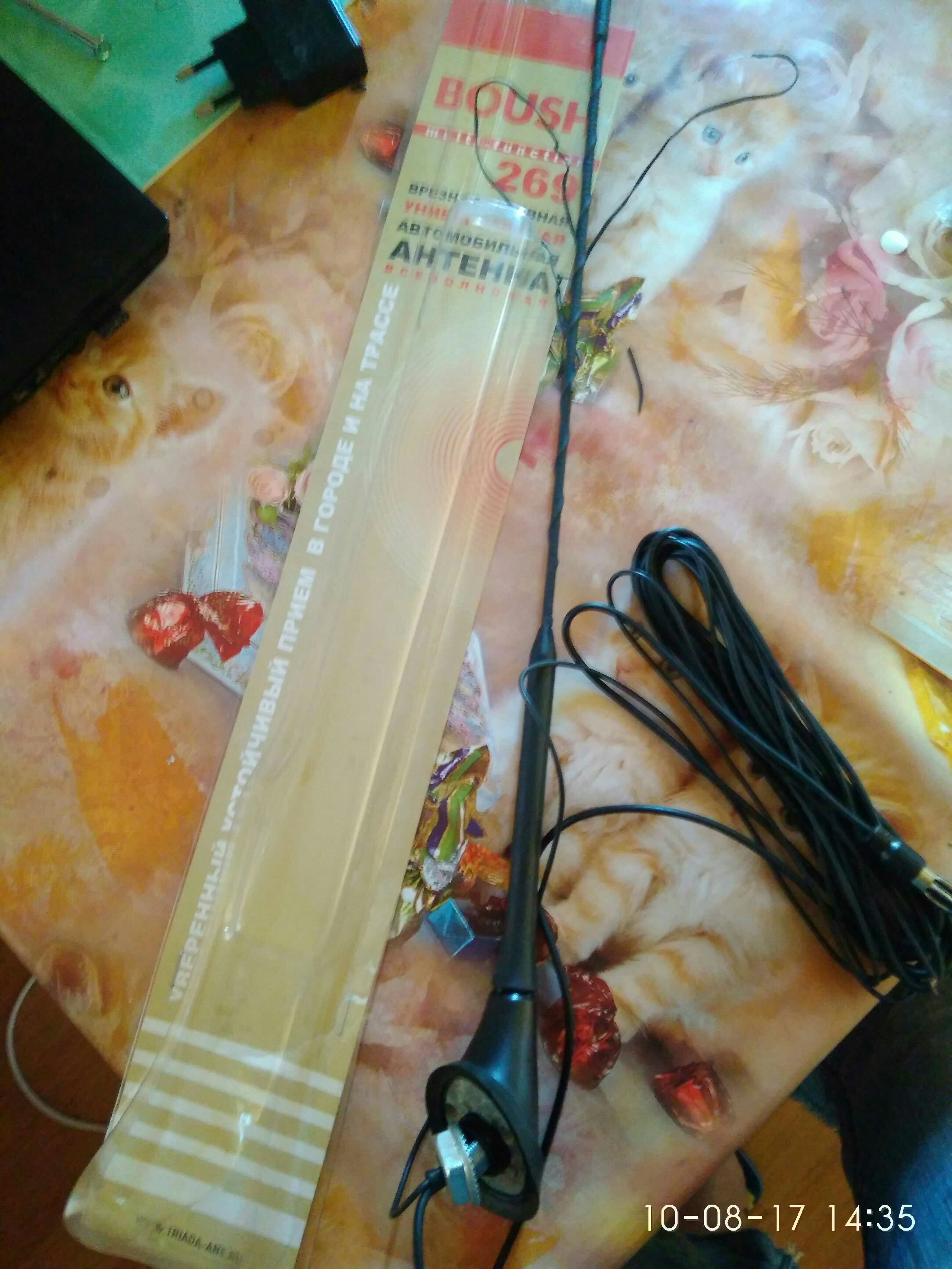

    Всем привет ! Ребят такой вопрос , купил вот такую антенну , но для активатора антенны идёт отдельный провод , а не так как у штатной . Если я этот провод запитаю на центральную жилу , то будет ли работать , или сгорит плата в антенне ? Заранее спасибо за помощь​
    Как ты ее там закрепишь на крыше????
    Штатная магнитола подает 5 вольт на антенну (антенный усилитель). Проверь +5 или минус. Я не помню.
    Схемы твоей новой антенны нет. Как там выполнены выход не известно. Может есть бумажка по подключению. Если есть, выложи.
    А там подскажу, как не спалить.
    Могут быть варианты с питанием от штатной магнитолы с развязкой емкость центральной жилы кабеля и питанием от нее через дроссель - индуктивность, чтобы не засаживать сигнал с антенн и не спалить.

    Схемы нету . По поводу того как я ее буду крепить , в место штатной антенны на крыше .
    Магнитола не штатная
    Тогда осталось убедиться, что нештатная магнитола не выдает в антенный кабель +5 вольт.
