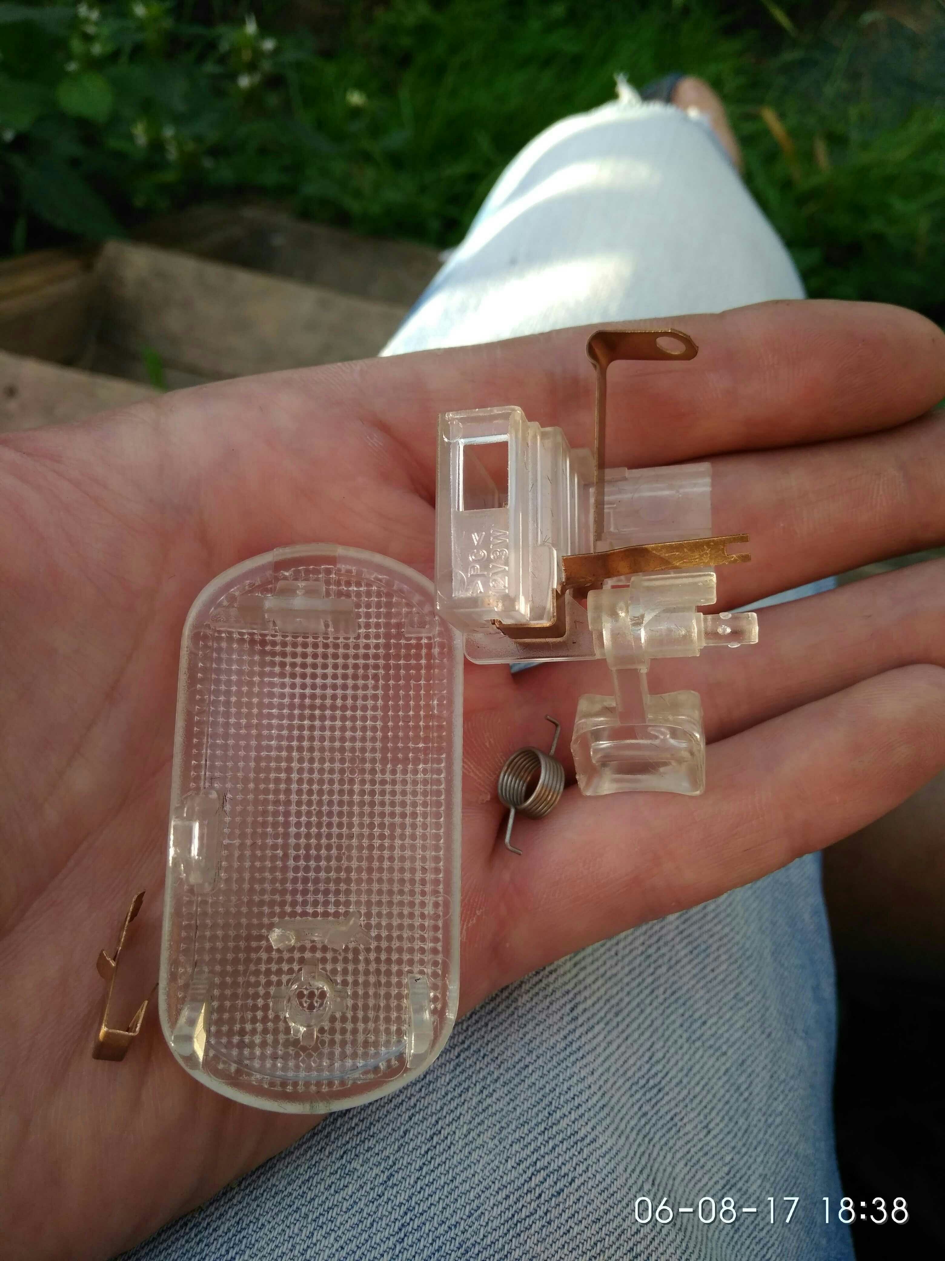

    Всем привет ! Ребят как правильно собрать плафон освещения бардачка ? 3 часа мучаюсь немогу понять как правильно поставить пружину . Если есть ссылка , то кинь те пжл .
    Отправлено с моего Redmi 4 через Tapatalk
    VW PASSAT B5 , AEB , 1.8T , 150л.с. , МКПП , синенькАй сарай , 1999 год . Умён , чесен , пуглив - почти шизик по жизни , но гений в науке
    https://passatworld.ru/showthread.ph...lno-sobrannogo
  10. #27630
    Polo Аватар для лесович
    10.09.2013
    Москва,ЗАО,КунцеГо
    321
    Отправлено: 10
    Спасибо ! ! !
