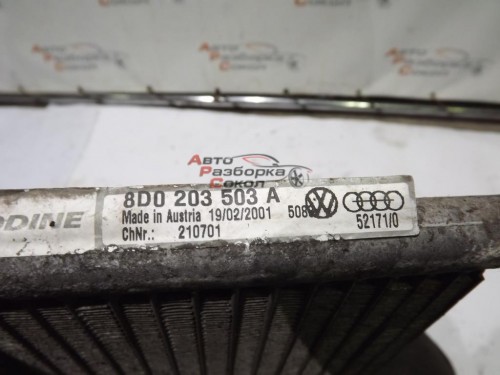

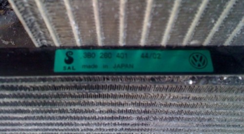

    Парни, привет! А на радиаторах стоит где-то
    Оригинал намер, а то пришли оба, на мои не похожи.
    На своих хотя бы найти что-нибудь.
    Серебристый сарай 2001 1.9 тди AWX механика.
    WVWZZZ3BZ2E201505
    Такой же сарай 2004 WVWZZZ3BZ5E030380

    Ivanov69, бумажка должна быть...
    что-то типа:

    Golf Аватар для Ivanov69
    09.11.2014
    Апатиты
    976
    Получено: 7
    Отправлено: 96
    komsernik, спасибо!
    Мне какую-то лажу прислали
    типа ниссэнс, и тоньше моего и легче.
    Завтра назад отвезу, свои помогли...

    komsernik, хотелось бы оригинал,
    А там вроде бэр хелла идёт , хотя мож ошибаюсь.
    почитайте вот в этой теме про радиаторы - https://passatworld.ru/showthread.ph...=1#post5525727
    и дальше по тексту, очень занимательная история.

    zima, читаю эту тему с начала до конца.
    Бэр Нэлла в оригинале тоже читал.
    Только мой ниссэнс с номером 60489A
    стоит в экзисте 22 тыс , Оридж 12 тыс ,
    не знаю в чем прикол . Решил оставить
    То , что прислали, с моим схож, свежак такой.
