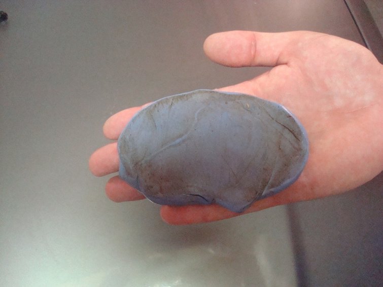

    Никто не пробовал такую штуку - Soft 99 00238 Очиститель кузова на основе глины "Surface Smoother Mini", 100 гр - с exist взято.
    Цитата:
    "Был тут у знакомого на мойке и он показал, а точнее, дал попробовать вот такую штуку.
    Глина для очистки кузова (ЛКП), стекол и фар от загрязнения. Я просто афигел. Ну во-первых, на фарах были следы от насекомых как оказалось, я думал что это сколы, так как их даже пластиковый шпатель не брал, а глина удалила за три движения. Во-вторых, машина была помыта, но при паре проходов глиной по кузову грязи на ней хватало. Конечно понятно, что после каждой мойки вокруг машины не будешь бегать как умалишенный с глиной, один хрен загрязнится, но вот для удаления следов насекомых, птичьего помета и битумных пятен — вещь просто незаменимая. И самое главное, абсолютно не царапает кузов и стекла. По составу как пластелин, мягкая. Применение наипростейшее: смачиваем кузов или фару обычной водой и трем глиной, по сухому нельзя да и скользить не будет. Вобщем себе обязательно закажу. Попробую вот эту "SOFT99", артикул "00238", экзист знает.
    Спасибо за внимание, всем советую".
