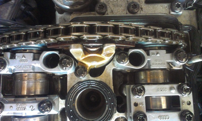

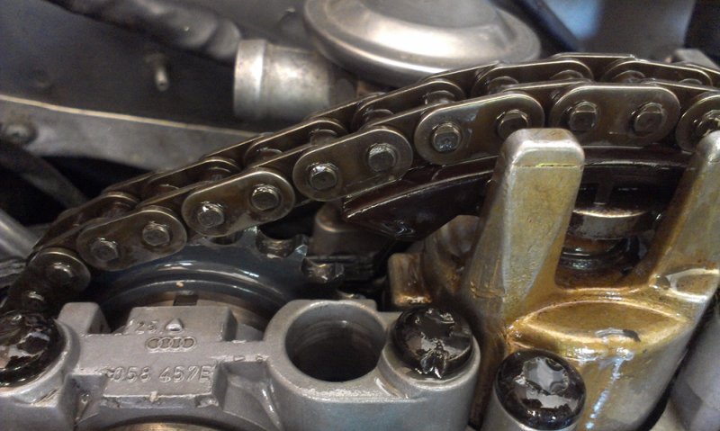

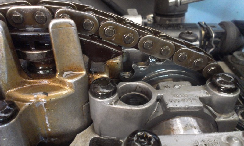

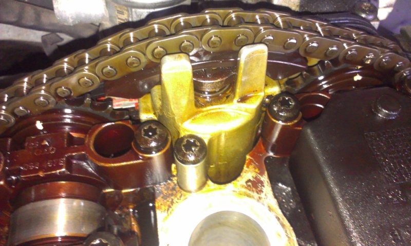

    обязательнь снимать шкив с распредвала?
    Я не снимал.
    Цитата Сообщение от dvv3370 Посмотреть сообщение
    При поднятии вала сальник будет напрягаться с внутренней (рабочей) стороны и 50Х50 ,что его рабочая кромка может деформироваться-тогда течь.Лучше поменяй,пока разобрано.
    А почему он будет подниматся? Если кришки распредвалов откручивать в той последовательности что в ельзе, то все норм будет.
    Короче я все еще борюсь со своей проблемой. Вот сфоткал цепь после ремонта. Смущает что впускной вал немного от метки отходит, но роликов я нащитал 16. Только 16-й ролик ровно по метке, а он жеж должен немного всторону уходить. Вот фото:
    Сейчас после ремонта ошибка:
    17748 — Датчик распредвала-G40/датчик коленвала-G28: несоответствие сигналов
    P1340 — 35-00 — —
    На х.х двигатель немного троит, в районе от 900 до 1200 об/мин.
    Машина уже в городе, доехал нормально, 12км. На светлофорах двигатель опускается до 600 об/мин и потом снова выходит на 850-900.
    Кстати сохранилась фотка за неделю до ремонта, когда менял прокладку гбц, тогда было все гуд).
    Может действительно цепь растянулась? Купить новую...Уже не знаю что делать. Подозрение еще падает на шпонку шестерни коленвала и подуставшый датчик хола.
