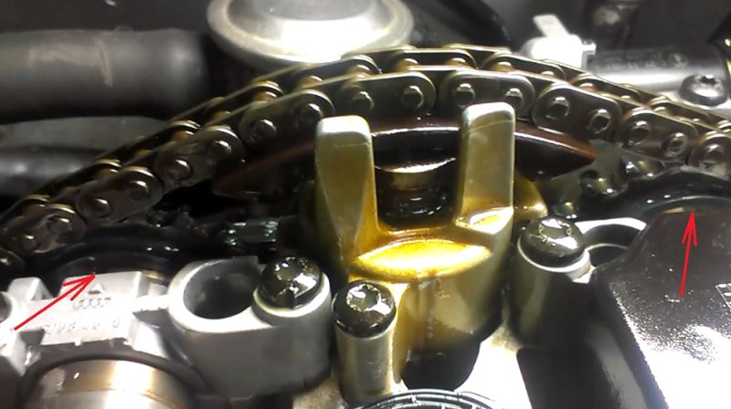

    Цитата Сообщение от Александр К. Посмотреть сообщение
    Я имел в виду метки валов на цепи ГНЦ
    Вот фото: стрелками показал пазики на звездах:
    Осталась еще фотка как стоит у меня ротор дпрв, когда грм по меткам. Щя скину.
    Ребята, кто может, покажите как у вас ротор стоит дпрв, когда грм по метках.

    sanyoua, судя по фотке у тебя там никак не 16 роликов.
    Зачем тебе это? Он там только в одном положении ставится.
    да это фото искажает , сильно близко снимал .
    левый то ролик на цепке должен быть чуть левее метки .
    VW Passat GLS 2004 1.8T AWM МКПП 2штуки одинаковых)))
    Да может быть.
    Лучше каждую звёздочку отдельно заснять.
    Знаю, просто интересно его положение когда грм по меткам стоит.

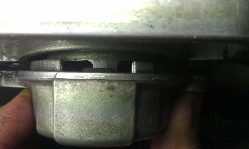

    Сань, вот так он стоит при метках:
    Про цепь как-то не понятно. Не очень по фото получается ролики посчитать.
