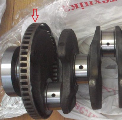

    Доброе утро) Ребята, кто знает техлологию, при шлифовке коленвалa, кольцо датчика дпкв снимают или нет?
    я не снимал, так шлифовали
    Я почему спросил, мой шлифовали и вот не знаю снималось ли кольцо или нет. Сейчас у меня ошибка по несоответствию датчиков дпрв и дпкв. Горит ошибка 17748. Но наверное причина в другом.
    ну у тех кто шлифовал можно спросить, типа я вам привезу на шлифовку надо кольцо снимать или нет
    та уже поздно. Никто уже не вспомнит, и было то несколько недель назад. Можно проверить разве что сняв дпкв и посмотреть на кольцо - датчик вроде должен быть напротив пробела когда 1-й цилиндр в вмт, ну это моя теория)
    не, я имею ввиду спросить вообще снимают или нет, типа только собираешься шлифовать, да и он наверно на шпонке или штифте сидит, абы как не поставишь же его
