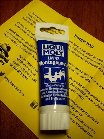

    Вот пасту прикупил для обкатки коленвала и вкладышей. Мне тут на раз помазать зараза 400 руб отдал)
    А мне в виде спрея пришла.
    а я тоже парился искал эти тюбики , а потом забил и тупо как все всё собрал на трансмиссионке )))
