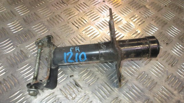

    мужики. Завтра собираюсь снимать поддон и менять грм с помпой. Хочу морду перевести в сервисное положение, отодвинув морду вперёд. Какие болты, какая вернее резьба у болтов должна быть, которые вкручиваются и на которых отводится морда?
    Passat Variant 1988 RP
    Passat Variant 1998 AEB, 5АКПП, Климатроник, без люка
  8. #26428
    29.05.2010
    СВАО
    10,771
    Получено: 3,041
    Отправлено: 1,130
    25kostik, так там и стоят болты... их выкручиваешь и на них же отодвигаешь "морду"
    Привет, СереШка.
    Я тоже на родные болты отводил, но больно неудобно было их ставить. В этот раз в строительном магазине купил прутки с резьбой М8 и М10, так как не помню точно какая там. Вроде 10-ка. Прутки с резьбой продают на метры Взял метровые. Отрежу сантиметров 14 и в отверстие просуну, накручу пару гаек и в лонжерон. Одной законтрю, другой оттяну морду. А потом снаружи зажму еще одной гайкой. Так морда надежней будет держаться, а то все боялся свалиться на нее и чо-нибудь отламать
    Вот и я так же хотел. Разбирать буду на работе, а там может яма понадобиться и машину надо перекатывать.

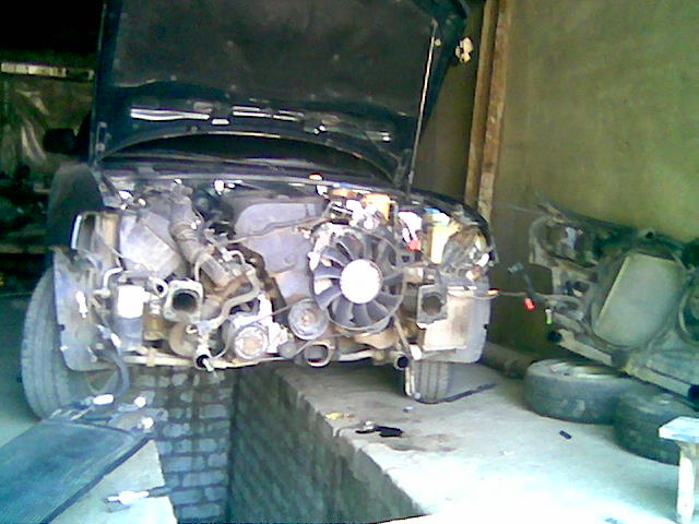

    Боюсь, что "Климат" потом придется заправлять.
    ded_491, необязательно, компрессор можно не отсоединять...
    просто раскидываешь всё в разные стороны ("мой " АЕВ):
    Аааааа. А я все по талмуду - поставьте в сервисное положение. Спасибо, просветил, не дал помереть дурой Но есть проблема. Дома у меня подземный гараж с подвалом, но узкий и короткий зараза. Стандартный, так сказать. Еще Запорожец, Гольф-1, Аскону и форд "Орион" более менее умещались, а вот пассат уже не очень. Сзади прицеп на попа стоит. Если на долго, надо его таранить на стоянку, а я так и не установил фаркоп. Домкратом только с одной стороны можно подобраться. А на даче гараж в готовности процентов на 50-60%. Все эти с/Х работы зараза. Уже лето, а я до стройки так и не дошел. А вот то, что радиатор Климата на РВД, как-то не подумал. Спасибо. Озадачил.
    Теперь спать не буду. Буду решать - снимать всю морду или покарячится в сервисном положении. Морду полностью снимать пока не приходилось. Да и что я делал спереди- только ремень ГРМ менял. Посмотрю талмуд, много ли там работы снимать телевизор. Стоит ли для замены помпы (на ремне ГРМ), поликлинового ремня и термостата так драконить машину.
