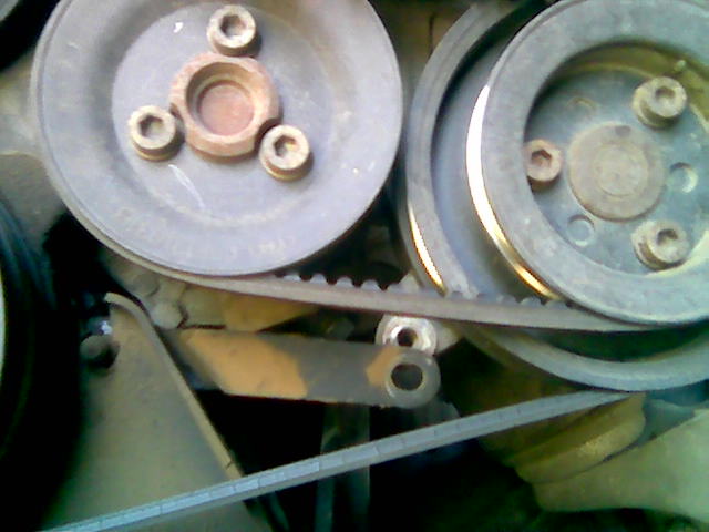

Размер: 175.0 Кб Народ еще раз с Новым годом! Что за детальки, не могу определить куда ставить. Двигатель adr

    BobBarker, номера какие-нить написаны на них?
    Правая похожа на упор/перемычку блок/ДЗ

    В том то и дело шо нет номеров. Так первую я определил на место. Кривая куда?

    Народ, вопрос открыт, что за деталька. На фотографии правая.

    про планки.
    первая идёт от блока (от второго датчика детонации) а второй край крепится сзади генератора.
    а вот вторая - проблемка... есть одна фотка посмотри может поймёшь. она там торчит в сторону походу где-то между вискомуфтой и гуром, или под гуром...
    вот нашел у себя
    и собственно вторая, там всё в грязи, но разглядеть можно: из под пластины передней опоры к ГУРу или помпе
    номер 5
    http://www.elcats.ru/CImage.ashx?Pat...Uigt&Width=450
    VW PASSAT Variant 1998 г.в. ADR V-1.8 Была: 4-х ступая АКПП, Стала: 5-и ступая МКПП. WVWZZZ3BZXE044565

    BobBarker, вторая деталька, как правильно раскопал temerbaev75 - это распор ГУР и/или генератор... На фото - шкивы ГУРа и помпы АЕВ (идентичны ADR)
    посмотри так:

    Спасибо! Огромное!! С новым годом!)
