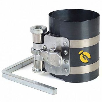

    Не вопрос, я отменю заказ. Просто вот что пишет:
    KOLBENSCHMIDT 800040811000 Кільця 81.0 VW Passat 1.8 96- (1.5/1.75/2) ADR/AEB/AWT/AGN/ARG
    KOLBENSCHMIDT 800058810000 Кольца поршневые VAG 81,01 1,8i 20V 1,5x1,75x2 (пр-во KS)
    Какая между ними разница)?
    vitos86, ты кольца будеш обжимать таким интсрументом?
    Диаметр обхвата 50 - 125 мм
    Я вот тоже изза этого запутался.
    Да таким.Но деаметр не знаю
