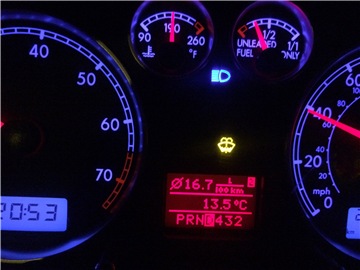

    Ребят это кажется много,да?
    Добавлю: На протяжение 3-4 ёх км на скорости 60 км/ч значение не изменилось.
    Тут Дед писал как то, да и раньше читал. Проверяется расход по прямой на скорости 100-110 км/ч, на 5й передаче, обороты около 3тыс.

    Цитата Сообщение от integam Посмотреть сообщение
    При глушение двигателя секунд через 40 начинает подниматься уровень в РБ и выкидывать через отверстие в расширительном бочке антифриз. Температуру по Васи мерил показывает 96-98. До этого менял радиатор отопления, поездил с неделю и всё началось. Пробку РБ менял,теч которая была устранил
    Четырьмя постами выше твоего расписал что происходит в ДВС когда он готов закипеть. Пост #25423
    Если повышенного давления в системе ОЖ нет, ДВС у тебя находится на стадии закипания. Когда глушишь, циркуляция ОЖ прекращается и антифриз, контактирующий с раскаленными поверхностями закипает.
    Крышку бачка ты купил, но не факт, что она рабочая. Сам бачок не вечный. Может еще где-то выдавливает ОЖ немного, но достаточно, чтобы давление в системе упало. Проверь систему ОЖ как в Эльзе предлагают. В посте #25423 описал как это делается. Потом проверь новую и старую крышку бачка.
    Немного не так. На ровном участке дороги на 5-й передаче и скорости 90 кМ/ч мгновенный расход на 100 кМ должен быть 6.5 л/100 кМ. Это показатель здоровья машины. Приспустили колеса и расход подрастет. Тещу на заднее сиденье посадил, тоже увеличивается
    Ну это же примерный показатель. Индивидуально у каждого разные моторы, типы кузова, колеса...
    Этот показатель складывается из того, что для перемещения массы Пассата, а они не сильно отличаются друг от друга, надо совершить работу, на которую требуется истратить определенное количество энергии.
    Эта энергия тратится на преодоление сопротивления качению (колеса немного прогибаются, чай не железные). Но они примерно одинаковые. Значительная часть энергии расходуется на преодоление сопротивления встречного потока воздухе. Причем тут зависимость от скорости гораздо заметнее. Сопротивление встречному потоку воздуха пропорционально квадрату скорости. Аэродинамическое сопротивление в Пассатах практически одинаковое.
    Чем больше скорость, тем больше ДВС выделяет тепла, которое улетает через радиатор. Это тоже дополнительные потери .
    Вот когда-то, кто-то из автопроизводителей заявил, что на скорости 90 кМ в час машина потребляет Х.Х литров на сотню. Другие начали щеголять меньшими показателями при той же скорости 90 кМ/ч. так и повелось. С одной стороны скорость не маленькая, пятая (четвертая на некоторых) передача, средние обороты ДВС.... меньше потерь. И стало это своеобразным стандартом, которые производители приводят в качестве справочных данных. По ним можно судить о состоянии машины. На 110 кМ в час Пассат будет кушать уже под 9 литров на сотню. Не экономично, хоть и немного быстрей.
    Нет. Это показатель, который говорит сколько надо сжечь бензина на перемещение массы машины при скорости 90 кМ/час. Здесь все зависит от массы машины. Мощность ДВС мало что меняет. Четыре цилиндра или пять, разница в весе небольшая по сравнению с полной массой машины. АКПП добавляет в весе немного, потери на на работу масляного насоса АКПП.
    Разница между Пассатами небольшая есть. Но она приводится при скорости 90 кМ/час. По ровной дороге и пятой передача.
    Разница между Пассатами где-то 6.2 - 6.6 с механикой и на литр примерно больше с АКПП.
