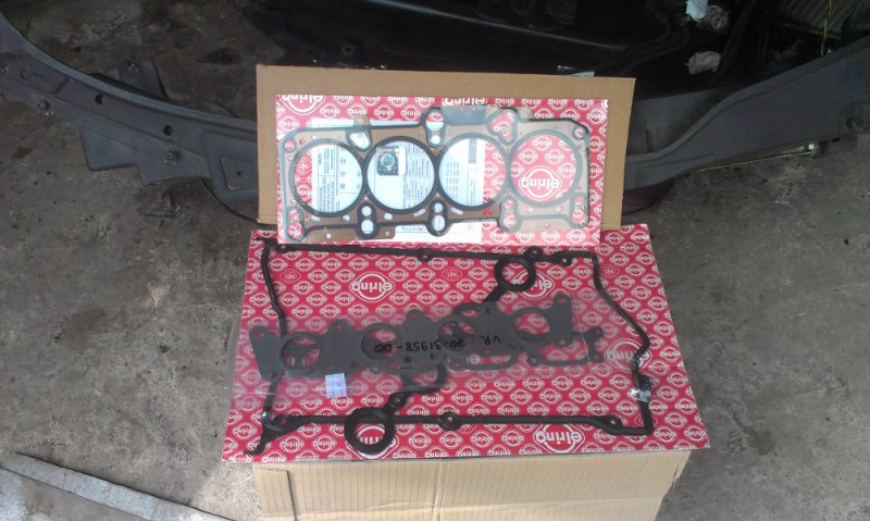

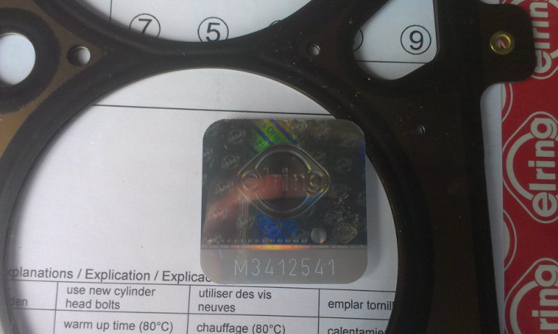

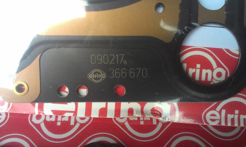

    Собрал уже мотор. Если кому интерестно посмотреть на оригинальные елринги, даю фото
    Упаковка качественная, с голограммой.
    На резиновых прокладках тоже логотипы с номерами.
    Я завтра поеду забирать. Сравню с твоими
