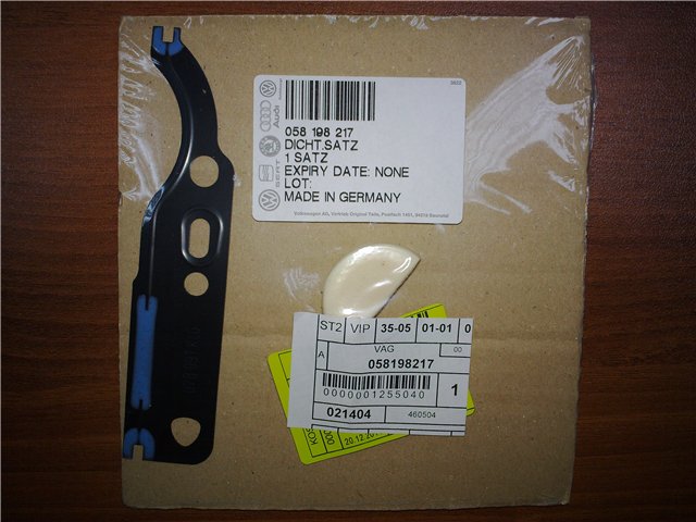

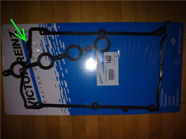

    vitos86, в это место:
    встает вот эта часть с прокладки кк:
    А отдельно в комплект прокладки гнц идет дополнительная прокладка полукруглая:
    Веталь, ты уже готов голову снимать?
    Привет.Да это у меня все есть уже.Подожду до майских.
    Планирую снимать голову на майских.Надеюсь что ограничусь вкладишами, мск и кольцами.
