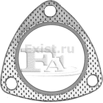

  18. #24978
    12.09.2013
    Санька :) Украина
    4,523
    Получено: 1,875
    Отправлено: 2,494
    Цитата Сообщение от panai Посмотреть сообщение
    После снятия подушки с руля ошибка по ней загорелась.
    Куда копать дальше, мож кто подскажет?
    ваг-комом удали ошибку, ты ключ прокручивал когда подушка была снята...
    Цитата Сообщение от Александр К. Посмотреть сообщение
    Только не бери чисто металлическую, бери с паронитом. Металлические не прожимаются.
    да, да, знаю
    такую
