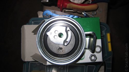

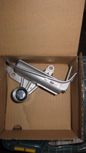

    И зачем брать комплект если сам натяжитель стучит...
    тут натяжитель как видно без демпфера, вот и комплект нужен

    Ты ваг-комом проверял? Там есть тест исполнителей, можно проверить. А ошибки были?
    на awt тебе подойдет такой успокоитель Ina 533 0028 20, он отдельно продается
    И сам ролик Ina 531 0531 20
    Хотелось бы без демпфера, потому что ценник 4000р. пугает, вот в чем вопрос был
    Может лучше, как положено?
    Где положено там наложено!!!
    Будем брать без демпфера
    Устам менять его, уже 3-й натяжитель стучит
    Ну раз на всё положено, то будет и четвёртый
    VW Passat B5+ Variant. 2001 г, 1,8T AWT 150 л.с. МКПП, родной ксенон
    До этого какую фирму брал что с демпфером стучит?
