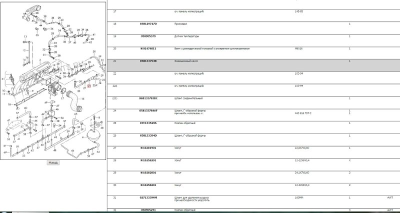

Камрады, решил детально понять тему с "вырезанием" ЭН.
Подскажите плиз на схеме его номер?

Да чего там понимать то?
Для начала надо с конфигом вакуума определится ...
А именно как подключён байпас , через 249-й или напрямую в коллектор...
Есть ли на машине свв и нужно ли чтоб она работала?
Вентиляцию Бака не трогаем,
Автомат или механика?
Модельный год до или после 2003 го...
А далее снимаем все и делаем заново из того что сняли... Эжекционник как ни крути при этом деталь лишняя
Если байпас в коллектор воткнут и свв не надо то можно выбросить все из под колектора включая клапана управления, далее либо прошить либо резистор на 20 Ом в разъём вместо клапанов, можно даже вакуумный Аккум выбросить ...
После этого места под колектором сразу вагон , что упрощает возню с вкг... Вакуумный акб нужен только для управления байпасом и свв...
Для работы вут на мкпп нужен шлангс обратным клапаном воткнуть в колектор остальное лишнее ... В случае с автоматом там добавится вакуумный насос и ещё один обратный клапан чтоб все работало...
Для Америки все похоже но чуть больше шлангов![]()

Я понимаю, что особо нечего, но как-бы без схемы уже сложно
Надо же с чего-то начать. Вот и думал, со схемы будет самое то.
1) Думаю что через 249 - не смотрелДа чего там понимать то?
2) СВВ есть. Вопрос по снятию спорный. С одной стороны нах не нужно, с другой лезть опасян (на текущем этапе понимания процесса)
3) МКПП
4) 2002, октябрь производство, модельный вроде как 2003 получается
