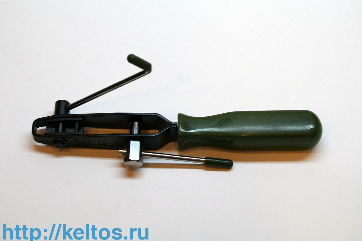

    Ребят а как вы затягиваете Шрус заводскими хомутами? В среду попросился в гараж к другу.Хочу поменять стойки и пыльники Шрусов.Прошлый раз ставил пластиковые хомуты.

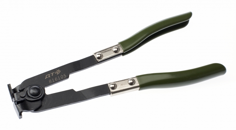

    Затягиваю вот такими клещами -
    Если не защёлкивается, то поверх одеваю червячный хомут и стягиваю, пока не защёлкнется, а потом затягиваю клещами.

    25kostik, Этими кусачками оочень неудобно это делать ( я одни сломал с первой же попытки ) после купил то что нужно. Есть специальные зажимы для таких хомутов, правда стоят не меньше 1000 .
    Можешь фото скинуть?А нельзя натянуть пасатижами и защелкнуть?
    Мне кажется сложно ими.или ты натягиваешь ими

    Клещи годятся только для неоригинальных хомутов под резиновые пыльники, оригинальный хомут жесткий для таких клещей, не затянет
    А какой затянет?

    А какой затянет?
    Типа такого, но есть разные по усилию
    Или такого, но должен быть крепкий а то сломается.
    Дешевле, надежнее и проще вот такой
    Под такие хомуты. Затягивается любой пыльник надежно, хомуты в тазовском магазе стоят копейки, размер универсален.

    Вот последний видел в сервисе когда мне пыльники одевали.Как он называется? Прикупить бы надо.
